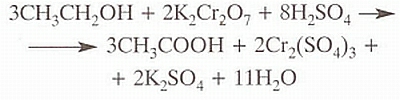

A ja mam pytanie ;)
Dlaczego utlenianie, np. alkoholi dichromianem(VI) potasu przeprowadza się w kwaśnym środowisku (zakwaszenie H2SO4) ?? Dichromiany(VI) są trwałe w pH kwaśnym... Chodzi o to, żeby nie przeszły przypadkiem w chromiany(VI)? Raczej nie, bo i tak w reakcji powstaje przecież kwas - CH3COOH. Cr^6+ ma właściwości utleniające i nie zależy to chyba od tego czy jest to chromian(VI) czy dichromian(VI), także można użyć i chromianu(VI) potasu, ale bez kwasu, bo wtedy i tak jony chromianowe przejdą w dichromianowe(VI)?
Chyba, że siarkowy(VI) jest po to, aby związać jony chromu przed kwasem octowym (główny produkt reakcji), bo jest mocniejszy, albo jest to jakiś katalizator.
Utlenianie etanolu dichromianem(VI) potasu.jpg [ 28.64 KiB | Przeglądane 13435 razy ]

Dobry666 myślę że jony H[sup]+[/sup] po prostu katalizują reakcję

Niedługo rok szkolny także wpadnę do pracowni w szkole i spróbuję przeprowadzić tą reakcję z H2SO4, HCl i bez kwasów ;)

Dobry666, gdyby nie zakwaszać środowiska, szybko pH by się podniosło, a potencjał utleniający chromu(VI) zależy mocno od pH. Efekt? Niska (o ile zauważalna) wydajność reakcji.
Jeśli już czymś zakwaszać chromiany, to siarkowcem, nie HCl'em - przy większych stężeniach powstają chlorek chromylu i wolny chlor.

HCl rzuciłem tak dla ciekawości przebiegu reakcji. Czyli miałem racje po części ;)
