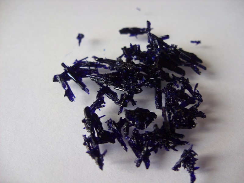

[Cu(NH3)4]SO4 - siarczan tetraaminamiedzi(II) - szafirowy r-r i kryształy (*H2O), rozpuszcza celulozę.
W załączniku masz zdjęcie moich kryształów siarczanu tetraaminamiedzi II.
SDC11966.JPG [ 84.13 KiB | Przeglądane 7890 razy ]

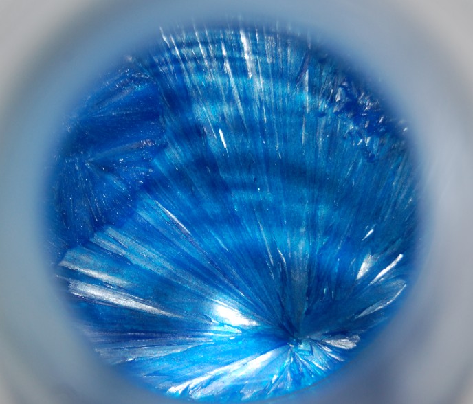

Dzięki :D A mógłbyś powiedzieć jak otrzymałeś takie spore kryształy? Sam próbowałem otrzymać kryształy tego związku, ale efekt był raczej marny... A robiłem to wg przepisu z jakiejś książki(nie pamiętam) i wyszły takie maleństwa że żal...
12 paź 2009, o 17:44
Ja to robiłem w zleweczce 25mL ale można też w np. cylindrze miarowym.
Do roztworu CuSO4 dodajesz 20% wody amoniakalnej aż otrzymasz klarowny szafirowy roztwór i potem na powierzchnię tego roztworu bardzo ostrożnie wlewasz 98% etanolu tak żeby roztwory się nie wymieszały, przykrywasz to naczyńkiem wagowym i odstawiasz na tydzień-dwa w nie za ciepłe, spokojne miejsce (najlepiej bez dostępu światła czyli np. jakaś szafka była by dobra).

A ile tego etanolu nalać ?
ViValdis
12 paź 2009, o 23:46
Wiesz co, warstwa 0,5mm - 1cm by musiała być.

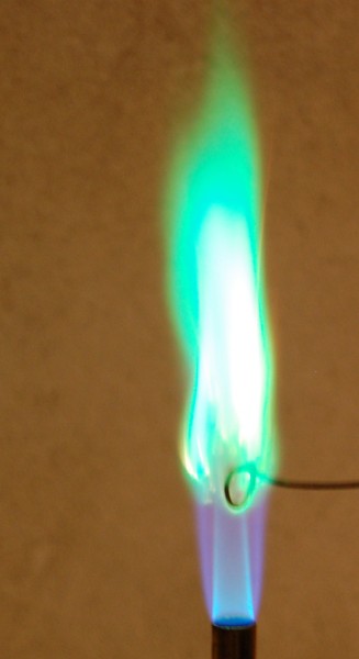

Możesz pokazać że związki miedzi barwią płomień na kolor zielony, bądź siarczan(VI)miedzi(II) odwodniony może służyć do wykrywania wody, ponieważ przyłączając wode krystalizacyjną staję sie niebieski

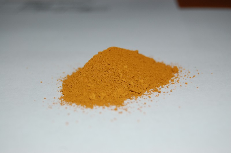

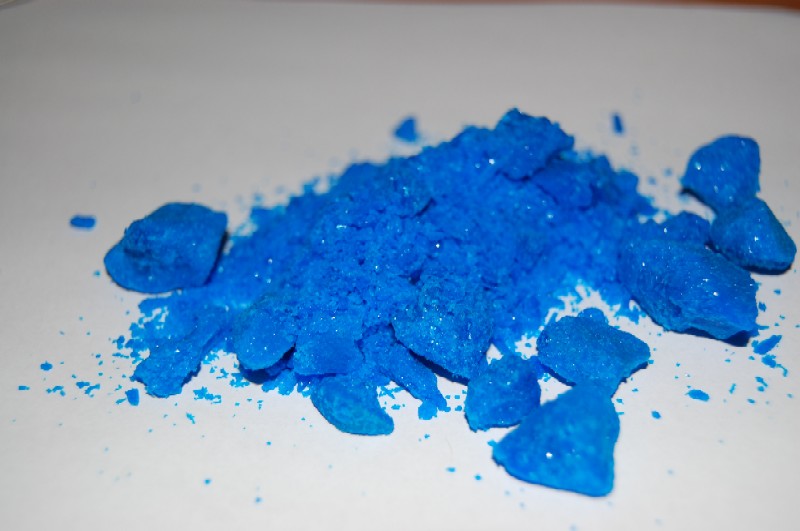

Odświeżam temat :D . Po sporym czasie nic nie robienia lub robienia bardzo mało wziąłem się znowu za pracę... Powiem może co robiłem i potem o coś zapytam;). Więc zacząłem od roztwarzania miedzianych drutów w HNO3. Są one pokryte lakierem i żeby reakcja w ogóle przebiegała trzeba najpierw pozbyć się tego lakieru, ja go usunąłem przez wyprażanie. Następnie trzeba pociąć te druty na małe kawałki i wkładać porcjami do kwasu. Po roztworzeniu wszystkiego całość przesączyłem i odstawiłem na kaloryfer do krystalizacji.... Straciłem kupę czasu, bo nawet gdy grzejnik jest mocno gorący to sól z roztworu nie chce krystalizować, a wody w ogóle nie ubywa. Dopiero długotrwałe ogrzewanie palnikiem pomaga, ale ja otrzymałem w ten sposób zastygłą masę którą musiałem wydłubywać z kolby. Sól suszy się teraz w spokoju, a w miedzy czasie, zanim doprowadziłem do krystalizacji, otrzymałem tlenek miedzi(II), miedzi(I) i oczywiście wodorotlenek miedzi(II). Mam zamiar jeszcze zrobić siarczan (VI) i chlorek miedzi(II). Wszystkiemu porobiłem ładne fotki, jest kilka niezłych z barwienia płomienia przez związki miedzi. Jak będę miał jeszcze czas to oczywiście pomyśle żeby coś jeszcze zrobić;). I teraz nasuwa mi się pytanie czy ktoś robił to doświadczenie gdzie bibuła w której jest azotan(V) miedzi(II) zapala się od wody? Bo ja skoro tylko sól wykrystalizowała próbowałem i na razie nie wyszło, dopiero po silnym ogrzaniu zapala się...(oczywiście nie bezpośrednim płomieniem)... A Sękowski pisał że zapala się już po paru sekundach...

Wysłany: Nie Gru 27, 2009 11:17 pm
Średnio bo u mnie nie widać zdjęć naprzykład ;/

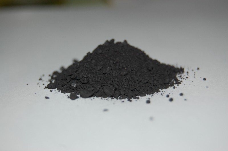

Zdjęcia;)
Komentarz: Azotan(V) miedzi(II)
DSC_0077.JPG [ 90.29 KiB | Przeglądane 7811 razy ]
Komentarz: Tlenek miedzi(II)
DSC_0075.JPG [ 37.48 KiB | Przeglądane 7806 razy ]
Komentarz: Barwienie płomienia
DSC_0071.JPG [ 22.75 KiB | Przeglądane 7809 razy ]
