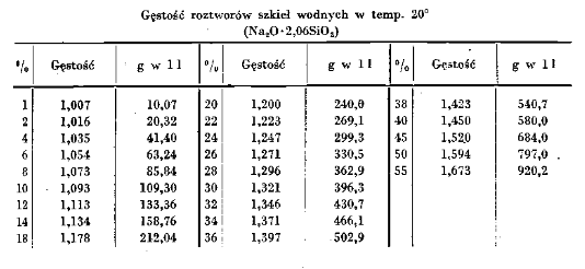

Tu masz dane gęstości r-ru Na2Si2O5 z Supniewskiego. W przybliżeniu pozwolą Ci określić stężenie r-ru.

Dzięki. Patrzyłem też w Supniewskim, ale nie mogłem znaleźć :?
Te dane jak napisałeś są dla dwukrzemianu sodu Na2Si2O5. Podobne są dla Na2SiO3, czy tylko pozwolą mi określić stężenie przybliżone? Albo jeszcze co innego...

Różne źródła podają inny skład szkła wodnego i trudno powiedzieć, co tak właściwie (stechiometrycznie) znajduje się w takiej butelce. Jednakże różnica pomiędzy gęstością r-rów Na2O*2SiO2, a Na2O*3SiO2 i Na2O*4SiO2 są względnie nieduże i można traktować je tożsamo (z pewnym niedużym marginesem błędu), tymbardziej, że pomiar gęstości, ze względu na syropowatość cieczy, będzie raczej niedokładny - pamiętaj, że naczynia miarowe typu cylindry, czy pipety są wyskalowane na wylew, co jest bardzo zawodne w przypadku cieczy o dużej lepkości.
Kolby miarowe są wyskalowane na wlew, więc tak bedzie najlepiej, że najpierw zważysz kolbę pustą (i suchą), a potem wypełnisz szkłem wodnym do kreski i zważysz ponownie - pęcherzyki powietrza uwięzione w syropie będą powodowały błędy. Błędy mają też miejsce, kiedy nie trzymasz się zadanej temp. - tu są podane dla 20*C, więc przy ważeniu w 25 będą jakieś małe odchylenia. Jeśli wszystko zrobisz prawidłowo, dokładność zależeć będzie od użytej wagi.
I teraz wszystko zależy od tego, po co Ci ten pomiar. Zauważ, że stężenie podane jest z dokładnością do 2%, więc, niezależnie od jakości pomiaru, nie uzyskasz dokładnego wyniku, chyba, że skombinujesz lepsze tablice :D

A teraz w temacie szkła wodnego: Gęstość r-ru mierzyłem za pomocą densymetru w warunkach pokojowych, wynik pomiaru to 1,470 g/cm^3 (gdy mierzyłem pierwszy raz w temp. ~10 deg C było 1,476g/cm^3). Także jest to dość dokładna wartość. Zasięgnąłem innych źródeł, które rzekły, że do r-ru szkła wodnego dodaje się NaOH w celu zapobiegania hydrolizie. Nie wiem niestety w jakiej ilości, ale myślę, że nie miało to aż tak dużego wpływu na pomiar (chociaż ług sodowy jest dość gęsty). Co do Cp to narysowałem sobie wykres zależności d/Cp od d=1,450 g/cm^3 do d=1,520g/cm^3 - w takim zbiorze można przyjąć, że wartości Cp są liniowo zależne od d r-ru, także nie popełnię zbyt dużego błędu odczytując z niego stężenie. Wyszło mi, że ma 41%-41,5%. Zabawiłem się w małą precypitometrię - reakcja stechiometryczna Na2SiO3 z HCl'em. Dodawanie kwasu, mieszanie żelu krzemionkowego, itd... Z tym, że pH r-ru po zakończeniu jest kwasowe :?
Czyli pomimo tego, że dodawany jest NaOH (o ile jest) to przyjąłem zbyt duże Cp. Poczekam jeszcze z dzień z osadem, odmyję, wysuszę i odważę. Przeliczę to później na odpowiadającą ilość szkła wodnego i z tego postaram się wyznaczyć stężenie. W międzyczasie zrobię próby na 41%, 40,5% i 40% stężenia metakrzemianu. Zobaczę co się dalej z tego wszystkiego urodzi ;)
