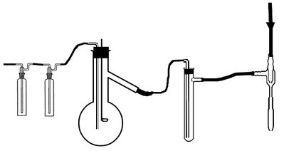

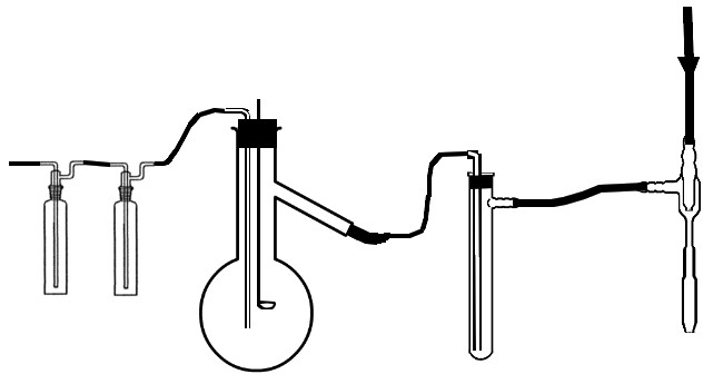

Na schemat takiego zestawu się kiedyś natknąłem, już nie pamiętam do czego on miał służyć ale dało by się w nim otrzymać siarczyny.
Od lewej masz 2 płuczki, można w nich umieścić roztwór NaOH żeby usunąć z powietrza dwutlenek węgla. Następnie jest kolba destylacyjna do których wprowadzony jest wylot płuczek będący wlotem powietrza, w kolbie łyżka do spalań z zapaloną siarką. No i potem z wylotu kolby wężyk do probówki z bocznym tubusem wypełnionej wodorotlenkiem sodu lub potasu czy też np. wodą amoniakalną no i pompka wodna na końcu.
Zamiast kolby destylacyjnej można wziąć zwykłą kolbę korek z 3 dziurkami a zamiast probówki z tubusem, płuczkę, probówkę lub kolbę z korkiem z 2 dziurami.

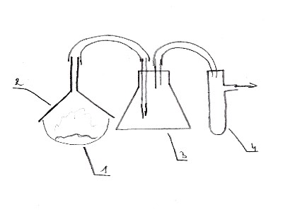

A czy zestaw również spełni swoje zadanie?
1. Parownica z palącą się siarką
2. Lejek
3. Naczynie zabezpieczające
4. Próbówka z roztworem zasady
strzałka - do pompki próżniowej
Czy można to jakoś rozwiązać bez użycia pompki, ponieważ takowej nie posiadam i nie mogę znaleźć za rozsądne pieniądze.

Zapomniałem. W próbówce rurka powinna sięgać prawie dna.

To też nie za dobre rozwiązanie, bo skończy się tlen w kolbie i trzeba usunąć SO2 i na nowo zacząć reakcję, ale można spróbować.

piczu14 przeczytaj uważnie ;) jeśli podłączysz pompkę do zestawu ero97 to cały czas będzie przepływać powietrze z S02;)
