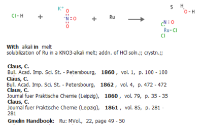

Witam
Jestem zainteresowany poznaniem metody syntezy chlorku rutenu z rutenu - wszstko, oprócz reakcji chloru z rutenem:)
Za pomoc i przydatne info wszsystkim bardzo dziękuję.
Pozdrawiam, Rafał

Załącznik:
ruthenium.png [ 24.24 KiB | Przeglądane 3854 razy ]

Post Re: Synteza chlorku rutenu z rutenu
Co to mówi? Jak się do mieszaniny HCl i KNO3 wrzuci ruten to powstaje jego chlorek?
"Uczta się języków". Roztwarzanie rutenu w stopie wodorotlenek alkaliczny-KNO3, dodatek roztworu HCl, krystalizacja. Schemat procesu w skrócie.
Czyli, że ten ruten rozpuścił by się w stopionym NaOH i KNO3 (powstał by tlenek) - dobrze rozumiem? (długo to trwa?)
A potem HCl to wiadomo...
Ps. Jakiej temperatury potrzeba aby ruten reagował z tlenem?
To jest wpis z Reaxys, wiem tyle co z obrazka, te stare dzieła raczej nie są zdigitalizowane. Ale preparatyka do ogarnięcia. Skoro ruten rozpuściłby się w nadmiarze KOH/KNO3, to potem stop rozpuszczony w wodzie po podniesieieniu pH dałby osad związków rutenu.
