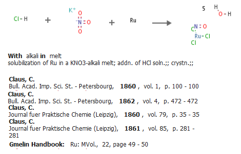

Załącznik:
ruthenium.png [ 24.24 KiB | Przeglądane 3867 razy ]

Post Re: Synteza chlorku rutenu z rutenu
Co to mówi? Jak się do mieszaniny HCl i KNO3 wrzuci ruten to powstaje jego chlorek?
"Uczta się języków". Roztwarzanie rutenu w stopie wodorotlenek alkaliczny-KNO3, dodatek roztworu HCl, krystalizacja. Schemat procesu w skrócie.
To jest wpis z Reaxys, wiem tyle co z obrazka, te stare dzieła raczej nie są zdigitalizowane. Ale preparatyka do ogarnięcia. Skoro ruten rozpuściłby się w nadmiarze KOH/KNO3, to potem stop rozpuszczony w wodzie po podniesieieniu pH dałby osad związków rutenu.
