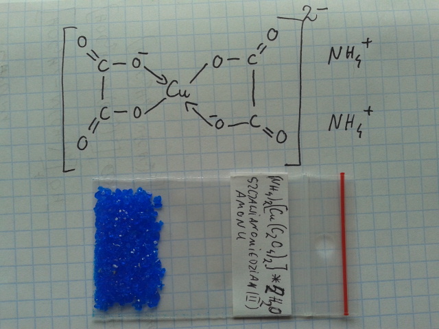

2
Komentarz: Szczawianomiedzian amonu
20150224_112824.jpg [ 116.69 KiB | Przeglądane 11761 razy ]

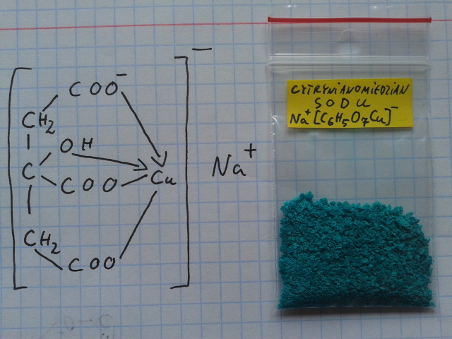

3
Komentarz: Cytrynianomiedzian sodu
20150224_112758.jpg [ 129.69 KiB | Przeglądane 11761 razy ]

Moge podać. Co do cytrynianomiedzianu to wzór prostuję Na2[CuC6H4O7]. Związek ten nie daje osadu np z NaOH co upewnia mnie że miedź jest w anionie. W "cytrynianie miedzi" , którego wzór Cu2C6H4O7 podaje poradnik fizykochemiczny tak na prawdę mamy ten sam anion co w poprzednim zw. tyle że zamiast 2Na+ jest Cu2+ i on daje reakcje na Cu2+ w przeciwieństwie do poprzedniego, jest to zatem cytrynianomiedzian miedzi (II). Cytrynianomiedzian sodu otrzymuje się w reakcji dość stężonego r-ru CuSO4 z roztworem cytrynianu trisodowego. Najpierw zmienia się barwa na zielony i trzeba zostawić na kilka dni. Zaczyna powstawać charakterystyczna skorupa na zlewce koloru zielonego o drobnokrystalicznej budowie. Po kilku dniach można zeskrobać bo więcej nie wykrystalizuje.
Co do szczawianomiedzianu - najpierw strącamy szczawian miedzi CuC2O4 kwasem szczawiowym z r-ru CuSO4, potem odsączamy i osad ogrzewamy delikatnie z roztworem szczawianu amonu(nadmiar musi być bo reakcja zachodzi też w drugą stronę). Reakcja: CuC2O4 + (NH4)2C2O4 = (NH4)2[Cu(C2O4)2]. Produkt wykrystalizuje sam lub po ochłodzeniu(mniejsze kryszt. igiełki) i jest bardzo trwały nawet na powietrzu. Jak zagotujemy niechcący to szlag go trafi i nie radzę odparowywać wody żeby szybciej krystalizowało. Wydajność mała bo ma podobną rozpuszczalność jak szczawian amonu użyty w nadmiarze.

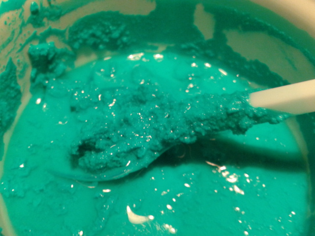

Post Re: Salicylan miedzi (II)
Cytrynianomiedzian miedzi (II)
20150228_173002.jpg [ 114.2 KiB | Przeglądane 11644 razy ]
