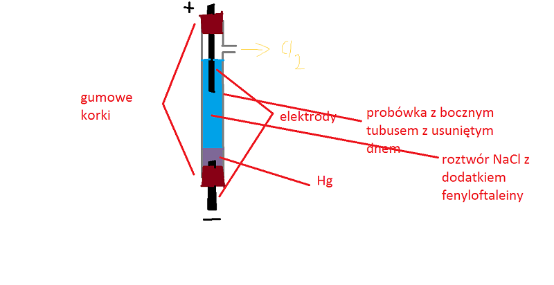

Ostatnio wpadłem na pomysł by zrobić generator chloru. W rurce (zrobionej z probówki z bocznym tubusem, usunięte dno) umieścić korki z elektrodami na końcach. Do tego wlać rtęć tak żeby pokryła elektrodę na dole (elektroda - ), potem zalać to nasyconym roztworem soli z dodatkiem fenoloftaleiny. Wsadzić korek z elektrodą + na górę (tak jak na schemacie), podpiąć do baterii. Chlor uwalniał by się z elektrody dodatniej a sód rozpuszczał w rtęci. Elektrolizę prowadziło by się do chwili gdy roztwór w rurce robił by się różowy (stężenie sodu w amalgamacie przekroczyło by pewien próg i sód zaczął by z wodą reagować) wtedy amalgamat przeniosło by się do naczynia z czystą wodą by sód całkowicie zareagował z wodą, rtęci można by było użyć ponownie.
pytanie: czy taką drogą można by było uzyskać jakieś sensowne ilości tego gazu ( tak by zobaczyć jego kolor czy wyprzeć jod z roztworu jodku potasu)

IMHO świetny pomysł, jeżeli mówimy o wytwarzaniu chloru. Czy jest ktoś w stanie powiedzieć co działoby się gdyby zamiast chlorku użyć odpowiednio bromku i jodku metalu?
Bromek rtęci (II) w połączeniu z potasem tworzy mieszaninę wybuchową. Czy użycie powyższego sprzętu prowadziłoby do jej otrzymania za... jednym zamachem?
Na koniec niby podstawowe pytanie, ale jak wygląda reakcja fluorowców z rtęcią? Czy reakcja zachodzi z podobną szybkością i gwałtownością co z glinem?
