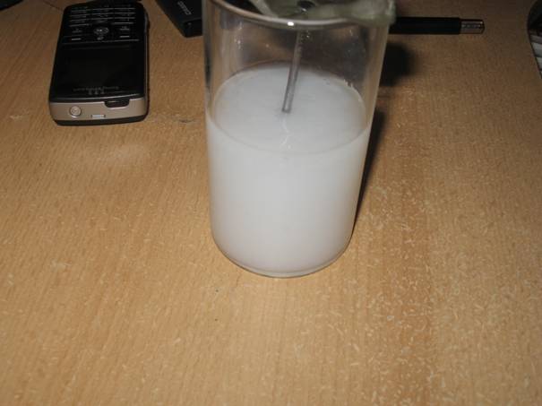

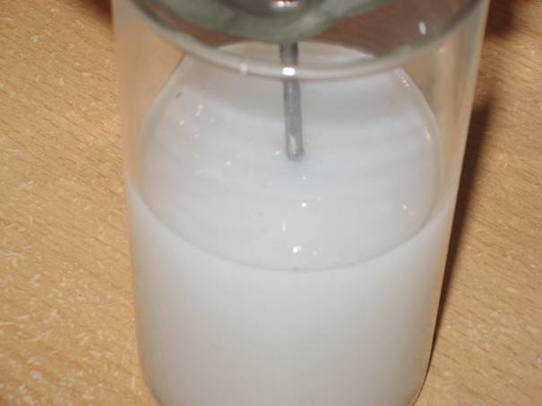

Zrobilem od nowa ten zel i wyszlo mi cos takiego. Zobaczymy co z tego wyjdzie.

Jak dodasz do tego octan ołowiu to się takie coś wytrąca :? (pewnie jakieś krzemiany ołowiu).
Z samego szkła wodnego i octu zrobi się przeźroczyste :wink:
16 lut 2008, o 23:30
Posty: 1040
W nadmiarze mósi być ocet :wink: :wink: a i tak (jeśli robisz na kranówce) się mniej lub bardziej zabieli :roll: taki órok Pb++ :P :P
17 lut 2008, o 11:24
Posty: 1087
Kiedyś na laborce z chemii ogólnej miałem sporządzić do jakiegoś doświadczenia roztwór octanu ołowiu w wodzie, jakoś odruchowo (zapomnienie) nalałem kranówy zamiast destylowanej - cały roztwór momentalnie bieli się od wytrąconych soli - węglanu i chlorku ołowiu, jest na tyle dużo, że normalnie widać jak osad sedymentuje. A w żelu na pewno wytrącają się również krzemiany. Uprzedzam lojalnie, że wszystkie naczynia po nierozpuszczalnych krzemianach zostawione na dłużej nadają się tylko do wyrzucenia, bo zrastają się one (krzemiany) ze szkłem.
