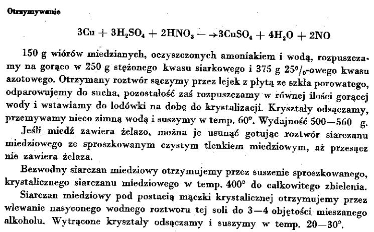

ale będzie to na pewno długo trwało, nawet bardzo długo i krystalizacja będzie utrudniona, dlatego też, chyba lepszym rozwiązaniem będzie użyć przepisu z Supniewskiego

Siarczan miedzi o nie najgorszej czystości można otrzymać przez zanurzenie rurek miedzianych w podgrzanym roztworze KNO3 w elektrolicie-metoda w sam raz na domowe warunki, wszystkie potrzebne odczynniki są łatwo dostępne. Rurki trzymamy w roztworze 24h, następnie dolewamy tyle wody żeby wszystko się rozpuściło i zostawiamy do krystalizacji. Siarczan miedzi ma inną strukturę krystaliczną niż KNO3 i KHSO4 które (także są obecne w mieszaninie poreakcyjnej) więc będzie krystalizował osobno.
UWAGA w reakcji powstają duże ilości tlenków azotu-przeprowadzać na dworze.

O tym przepisie czytałem ale nie mam kwasu azotowego. Ale w sumie on tam jest chyba w roli utleniacza tak? Więc może zamiast HNO3 dać perhydrolu?
ViValdis
26 lis 2009, o 23:01
HNO3 jest tam dlatego, ze H2SO4 teoretycznie nie trawi miedzi ;)
H2O2 jak masz też powinien się nadać
a dokładniej miedź na pewno mieszanka H2SO4 + H2O2 trawi - tylko nie wiem jak dalej wygląda to z krystalizowaniem, ale chyba powinno być OK :)
