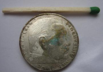

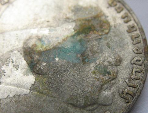

Hej wszystkim!
Zrobiłam w warunkach domowych dośw:
srebrną monetę zanurzyłam w roztworze NaCl z dodatkiem Al (folia aluminiowa). Celem było oczyszczenie monety a powstał na niej niebiesko - zielony osad - co to może być? Myślałam że coś znajdę na google ale na razie nic :]
Załączam zdjęcia monety

Moneta była ze srebra z domieszką niklu lub miedzi. Jeśli była gdzieś zarysowana (nawet bardzo lekko) to po włożeniu do roztworu NaCl nikiel lub miedź przeszły w kationy o barwie zielononiebieskiej.

13 mar 2010, o 16:10
albo moneta była posrebrzana, a nie srebrna ;) i utworzyło się tzw. ogniwo korozyjne

Istnieje zasadnicza różnica miedzy monetą srebrną a posrebrzaną :wink:
te drugie jedynie powlekane są warstwa srebra tak jak pisali poprzednicy ... oczywiście jest to sadząc z barwy sól miedzi lub niklu , warstwy srebra nanoszone na monety nie są zbyt grube dla tego w wyniku używania warstwa srebra wyciera się odsłaniając wew. warstwy nakładanych stopniowo metali lub sam rdzeń monety :wink:
Opisywane zjawisko nie jest niczym nadzwyczajnym ....

Ale patrząc na zdjęcie, to moneta wygląda na posrebrzaną, z warstwą srebra oderwaną z dolnej części...

ze swojej strony numizmatyka - te monety nie były srebrzone,bite były w lichym co prawda ale srebrze(próba chyba ,500)
jest to na pewno moneta srebrna(takiego szajsu się nie podrabia) a ten fragment na fotografii tylko tak wygląda
jezeli chcesz ja delikatnie oczyścić to proponuję wersenian sodowy w roztworze ok 10%,nasącz chusteczki higieniczne i zrób taka "kanapkę" :)
jeżeli pierwszy raz nie pomoże to za kolejnym zejdzie

dla wyjaśnienia nieścisłości.. celem dośw nie było oczyszczenie monety tylko samo dośw, potrzebowałam srebrnego przedmiotu a to było jedyne 'ciemne" srebro w domu. Sama także uważam że w większości przypadków nie powinno się czyścić monet. Przecież to czas sprawia że stają się cenniejsze:)
a na monecie w miejscach gdzie zaszła reakcja widać teraz warstwę miedzi więc niewiele w niej srebra
