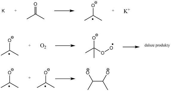

Mogę prosić o równanie reakcji?

imho bzdura
jestem w 99% pewien że nie masz racji, przecież tym się suszy rozpuszczalniki, w tym ketony. przereaguje z wilgocią ale nie acetonem

Aceton reaguje z potasem tworząc anionorodnik ketylowy, który może reagować z samym sobą (zwłaszcza pod nieobecność powietrza) albo z tlenem lub wilgocią. Jest rozpuszczalny w acetonie, więc reaguje znacznie szybciej niż sam potas czy sód (te przecież reagują tylko na powierzchni, która nie jest zbyt rozwinięta).
Komentarz: Schemat reakcji
aceton.png [ 20.52 KiB | Przeglądane 13810 razy ]

oddaję honor. i dzięki za info nie wiedziałem o tym ! dzięki :)
