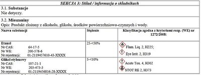

Co do płynu do odmrażania szyb to nalazłem kartę charakterystyki Sonax do odmrażania szyb(nie używałem ale podobno bardzo dobry), tylko coś nie rozumiem tych stężeń, czyli ile jest etanolu a ile glikolu w preparacie ?
A co do glikolu etylowego na wiki są chyba jakieś głupoty że temperatura topnienia to -12,9 C. Przecież koncentraty do chłodnic to praktycznie sam glikol z barwnikiem a po zmieszaniu z wodą 1:1 jest odporny na zamarzanie do -35C. Więc jak to jest bo trochę ogłupiałem ?
https://www.engineersedge.com/heat_tran ... _15722.htm
to że 100% glikol zamarza w około minus 13 stopniach to nie jest błąd, po prostu jego roztwory wodne zamarzają w jeszcze niższych temperaturach.
i jak widać płyn do chłodnic to nie jest 100% glikol, tylko roztwór około 1:1 z wodą
Podobną sytuację mamy w układzie cyna-ołów w stopach lutowniczych, jak i wielu wielu innych dziedzinach.
w kartach charakterystyki nie są podane konkretne stężenia, ani też nawet nie wszystkie substancje, więc nie warto ich brać pod uwagę.
