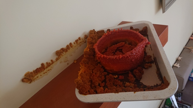

Ostatnio zsyntetyzowałem 250-300 gramów (NH4)2Cr2O7 w postaci r-ru (ok. 3/4 l) i pozostawiłem do odparowania. Chciałem zrobić większą ilość za jednym razem, żeby jak najrzadziej, jeżeli w ogóle ruszać związki chromu +VI, a z dichromianu (VI) amonu w prosty i ładny sposób otrzymać trochę Cr2O3, jako prekursora soli chromu +III.
Po tygodniu mojej nieobecności okazało się, że cała woda odparowała w tak krótkim czasie (jak!?) , a większość soli "wypełzła" po ściankach krystalizatora na blachę, a z niej nawet na ścianę... [z tym niestety grubsza sprawa, bo przy zmywaniu zeszła też farba i trochę tynku...]
Trochę nie daje mi to spokoju, bo nie mogę zrozumieć, jak podczas zwykłej krystalizacji coś takiego się stało - nie widzę żadnego logicznego wyjaśnienia, więc jeżeli ktoś ma jakiś pomysł to byłbym wdzięczny. Załączam także zdjęcia, może one pomogą to wyjaśnić...
image000002.jpg [ 84.11 KiB | Przeglądane 5728 razy ]

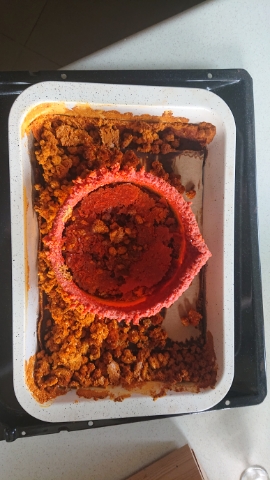

Zdjęcie nr 2
DSC_0801.JPG [ 111.92 KiB | Przeglądane 5727 razy ]

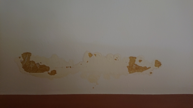

Zdjęcie nr 3
DSC_0800.JPG [ 79.26 KiB | Przeglądane 5727 razy ]

Sole chromu 6+ ogólnie tak mają. Chodzi o to że jak krystalizuje na ściankach zlewki to stężony roztwór
" wspina" się po nich i kryształy te narastają. Mi raz tak roztwór wyłaz z krystalizatora, kryształ K2CrO4 wielkości pięści przerósł przez firane ps. Jak otrzymywałem?
