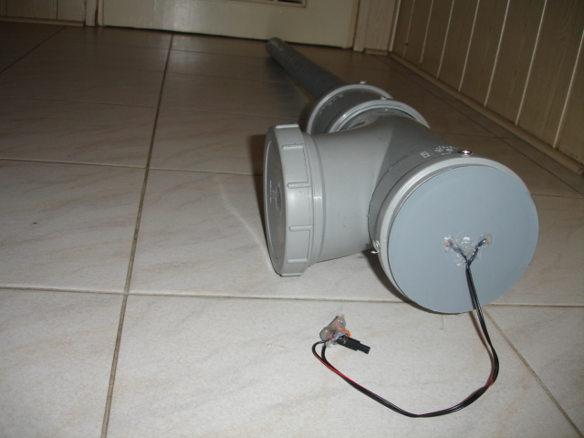

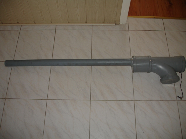

Oto moje maleństwo, co Wy na to? Czas wykonania 30min, koszt 27.35zł, niedrogie a cieszy:D
DSC00199.JPG [ 131.23 KiB | Przeglądane 17181 razy ]
DSC00197.JPG [ 123.83 KiB | Przeglądane 17199 razy ]

Bober mógłbys podac wymiary twojej komory długość średnice a już najlepiej by było jakbyś podał Objętość, jeszcze długość lufy, możesz sie jeszcze ewentualnie pochwalić osiągami :)

Co do lakieru do włosów to stanowcze nie! na początku strzelałem z dyzedorantu, ziemniaczki leciały na jakieś 150 - 200m, gdy załadowałem lakier to tylnia zatyczka o mało co mnie nie zabiła ^^ odleciała na 30m.
Wymiary to:
komora spalania:
dł 400mm, śr 100mm + kolanko które widac na fotce
lufa dł 1000mm śr 50mm
osiągi to jak pisałem nawet do 200m, przy odwerzeniu w coś twardego zostaje tylko mokra plama:d i dosyć mocny odrzut ma
napisze jeszce raz, odradzam lakier do włosów, chyba, że macie bardzo mocne działo

wystrzeliłem swoim działem już jakieś 20kg ziemniaków, i nie widze najmniejszego śladu osmolenia na ściankach mojego potato guna, używam dyzedorantów, takze możesz spokojnie zrobić tył z plexi i nagrac filmiki :).
