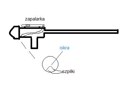

z racji tego, że posiadam tylko aparat typu PAINT wklejam ładny zapalnik
można też użyć takiego ręcznego iskrownika jak do starych kuchenek gazowych
kliknij na obrazek a poprawi się jakość
kartofelfaust.JPG [ 19.08 KiB | Przeglądane 24140 razy ]

dzieki za ten projekt lecz oczekuje cos mniej skąplikowanego czekam dalej

eee a rurę umiesz skleić ?? to jest tak proste jak łopata nie znajdziesz nic łatwiejszego

nie mam starej kuchenki

te piezo to z zapalniczki
a w starych kuchenkach nie bylo iskrownika wiec trzeba bylo takim recznym

doznanie zrobił rysunek a parę postów wcześniej masz opisane wykonanie takiego zapalnika(post Raidera - czy jakoś tak :P ). Jeśli ten opis jest dla Ciebie zbyt skomplikowany, to kup sobie zapalarkę na baterie do kuchenek gazowych(u ruskich 5zł), po czym rozbierz ją i wewnątrz znajdują się 2 kabelki, które łączysz z dwoma drutami(czy czego tam użyjesz) umocowanymi w zatyczce od pomory spalań. A jak nawet nie potrafisz wykonać zapalnika to się nie bierz za bazooke, bo szkoda zdrowia - Twojego i innych.

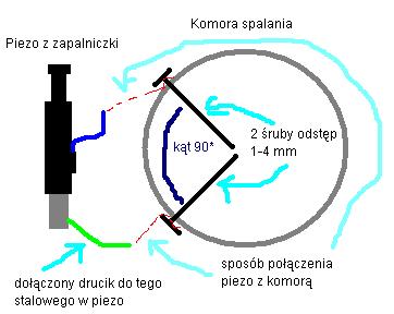

hej jestem tu nowy.
ja mam w posiadaniu bazookę na ziemniaki i mam jeden problem iskra mam tak i nie zawsze odpala
schemat.JPG [ 9.38 KiB | Przeglądane 28673 razy ]

przy tak wysokim napięciu i złej izolacji przewodów często dochodzi do przebicia. Najlepiej wykonać układ zapłonowy od nowa z jak największą starannością i z najlepszych materiałów. Zwróć szczególną uwagę na dokładną izolację połączeń.

Moim zdaniem zapalnik którego schemat podał "doznanie" jest najlepszy i prosty do zrobienia sam taki zrobiłem tylko że ja drugiej śrubki dotykałem palcem też iskra przeskakiwała a jeśli chodzi o problem z zapłonem to trzeba wypryskiwać gaz do komory spalania z w miarę dużej odległości żeby się dobrze z powietrzem wymieszał albo pierw na pryskać gazu a potem włożyć pyre albo jabłko.
