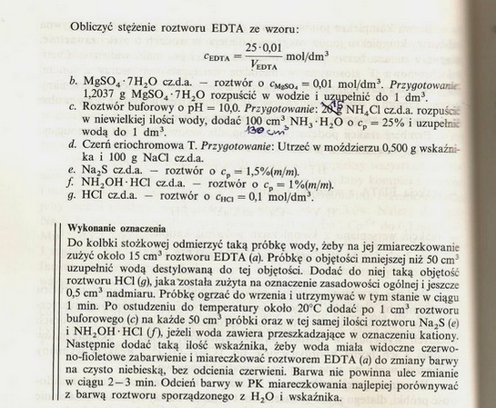

Proszę
Bez_tytułu_1.jpg [ 95.43 KiB | Przeglądane 7907 razy ]

dzięki wielkie
raymundo
mógłbyś napisać z jakiej to ksiązki?
których ilości NH4Cl stosować 15 g czy 20a oraz amoniku 130 czy 100 cm3 ???

Książka analiza techniczna z serii pracownia chemiczna, Klepaczko-Filipiak, Łoin.
A ilości te poprawione długopisem.
No ale oczywiście metoda Sulika jest dokładniejsza.
