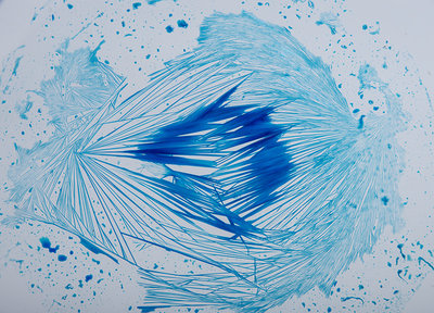

Żeby nie być gołosłownym dodaję zdjęcie wyizolowanego rodanokobaltanu amonu
Komentarz: Igłowate kryształy o długości do 3 cm
_XBB2515b.jpg [ 526.03 KiB | Przeglądane 5575 razy ]

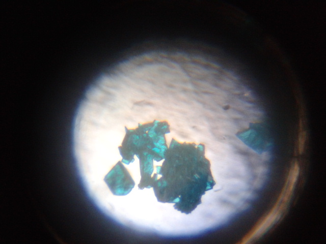

Krystalizuje inaczej niż bym się spodziewał
Komentarz: Zdjęcie z mikroskopu powiększenie ok 300x
20150322_121308.jpg [ 78.81 KiB | Przeglądane 5552 razy ]

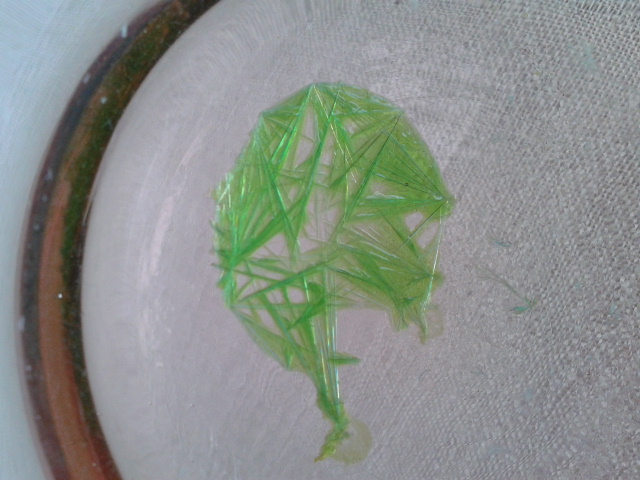

I jeszcze zdjęcie chloromiedzianu sodu
20150403_100727.jpg [ 120.57 KiB | Przeglądane 5545 razy ]
