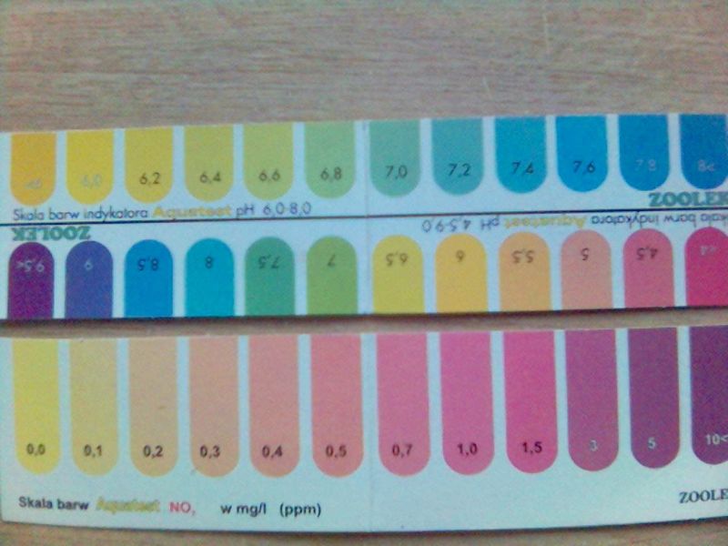

W sklepach akwarystycznych dostępne są proste testy do analizy kolorymetrycznej wody. Firma Zoolek oferuje testy do oznaczania pH, twardości ogólnej i węglanowej, azotanów, azotynów, fosforanów, amoniaku, miedzi i żelaza. Ja mam te do oznaczania azotynów i pH. Test na azotyny działa na zasadzie reakcji etakrydyny (rivanolu) z NO2- w środowisku kwaśnym. W komplecie są dwie buteleczki - jedna z roztworem etakrydyny, a druga z kwasem solnym. Wskaźnikiem pH w drugim teście jest błękit bromotymolowy. Więcej informacji na stronie zooleku:
http://www.zoolek.pl/index.php3?id=produkty&id_lang=pl
Ponieważ innych testów nie mam chciałbym się dowiedzieć w oparciu o jakie odczynniki działają. Nie chodzi mi konkretnie o te testy, ale o analizę kolorymetryczną.
Potrzebowałbym także skale porównawcze zabarwień. Błękit bromotymolowy ma barwę żółtą w pH 6, zieloną przy 7 i niebieską przy 8. Ale jak z innymi analizami ?? Jakie jest zabarwienie np. odczynnika Nesslera przy danym stężeniu amoniaku. Najlepiej gdybym miał próbki barw razem z odpowiadającym im stężeniom badanej substancji.
W załączniku umieszczam przykładowe skale (ta na górze odnosi się do błękitu bromotymolowego, w środku do jakiejś mieszaniny wskaźników, a ta na dole do testu na azotyny).
Komentarz: Skale barw z testów na azotyny i pH.
Skala barw.jpg [ 58.63 KiB | Przeglądane 4436 razy ]
