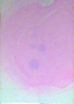

Witam
Gdyby ktoś był zainteresowany oznaczaniem jakościowym alkoholi w ich mieszaninach, to wrzucam wyniki pomiarów Rf dla p-nitrobenzoesanów alkilowych.
Mikroartykuł napisany dla forum Biomist, jednak żeby pobrać plik trzeba mieć tam konto :roll:
Jest gdzieś wynik pomiaru dla alkoholu furfurylowego i kilku innych, jak uzbiera się ich z 10 to zaktualizuję,
Jest także oznaczonych około 10 aminokwasów, na dniach powinny być gotowe dinitrofenylohydrazony.
Pierwotnie miałem pomysł żeby zrobić coś na kształt biblioteki chromatogramów TLC, jeśli pomysł się przyjmie to można go rozwijać w różnych kierunkach, dla wyjadaczy pewnie nie będzie to zbyt przydatne ale świeżaki może będą zainteresowane.
BIOMIST TLC2.pdf [37.73 KiB]
Pobrane 229 razy
kolor plamki tuż po wywołaniu Rodaminą B.jpg [ 12.58 KiB | Przeglądane 2309 razy ]
