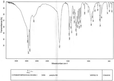

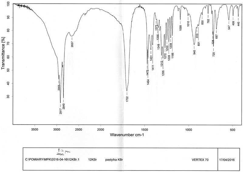

Witam wszystkich serdecznie. Mam do zinterpretowania widmo Ir. Wykombinowałam, że 2 pierwsze duże pasma pochodzą od grup CH3CH2, potem jest C=O, po kolei 4 grupy CH2 połaczone z Br, (7-bromohepta-3- on) Ale szczerze mówiąc nie jestem pewna swojej "dedukcji" bo nie umiem odszukać podobnego związku w bazie SDBS. Czy ktokolwiek może mi pomóc? Jak się krok po kroku zalogować i gdzie? Przeważnie wyrzuca mi że strona nie jest dostępna. W załączniku zamieszczam widmo, może ktoś od razu wie co to za związek, ja wprawy w analizie Ir nie mam. Z góry dziękuję za pomoc.
