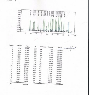

Cześć! Jestem studentką trzeciego roku technologii żywności i właśnie stawiam swoje pierwsze kroki w chromatografii. Tym razem padło na chromatografie jonowymienną, wszystko się pięknie zaczęło , wykonałam analizę i otrzymałam chromatogram , na nim zidentyfikowane aminokwasy ich mase czasteczkowa i powierzchnie piku. I tu się zaczynają schody , jak mam wyliczyc zawartosc oznaczonego aminokwasu w probce ( g/100g produktu) ? Niech mi ktoś pomoże, bo mój mozg jest na skraju wyczerpania! :cry:

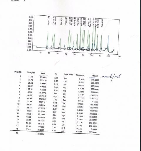

W załączniku podsyłam dane z chromatogramu , podpowiedzi brak , mamy sami wpaść na genialne rozwiązanie..
JIB 3_24 05 2016.doc [39.5 KiB]
Pobrane 373 razy

5281743_SMIAZ2.jpg [ 28.52 KiB | Przeglądane 6125 razy ]

Posty: 488
Lokalizacja: xXx
Post Re: Jak wyliczyć zawartość aminokwasu na podstawie chromatog
W tym załączniku który wrzuciłaś masz rozpisane jaka powierzchnia piku odpowiada jakiemu stężeniu procentowemu, więc z proporcji możesz policzyć jakie masz stężenie znając powierzchnie danego piku.
