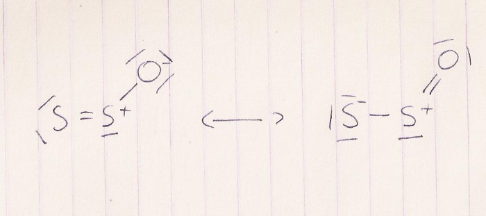

Nauczyciel
Posty: 963
Ozyrys, chyba masz rację.
Ale z tym, że w S2O jest niesparowany elektron(elektrony) się zgodzić nie mogę. Rozrysowałem dwie struktury rezonansowe S2O i nie ma tam niesparowanego elektronu, a wiemy, że cząsteczka-rodnik jest termodynamicznie nieuprzywilejowana względem tej ze sparowanymi elektronami. Więc, jeśli to tylko możliwe, S2O będzie miało sparowane elektrony.
Odsyłam do ciekawego artykułu na wiki http://en.wikipedia.org/wiki/Lower_sulfur_oxides
Scanned picture-24.png [ 165.11 KiB | Przeglądane 3549 razy ]
14 maja 2009, o 16:37
