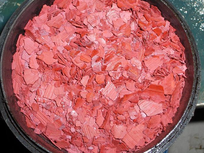

Uciekanie się do informacji z neta za pomocą Wiki czy gogle uważam za zbyteczne tego typu augmentacja jest śmieszną.....
Na forum specjalnie dla Was powstało muzeum odczynników korzystajcie z tego dobrodziejstwa to realne opisy...., spostrzeżenia userów z własnych prac nad danym związkiem pierwiastkiem etc. amatorskie fotki oddają wyraźnie bez specjalistycznego oprogramowania fotograficznego korekt wybielania czy cieni,filtrów to co jest najważniejsze ... realność ,
Zasmucony nie realnymi porównaniami natychmiast odszukałem zrobiłem i wklejam wygląd CrO3 cz. bezwodnego który niczym nie odróżnia się z fotami z Naszego Muzeum ....

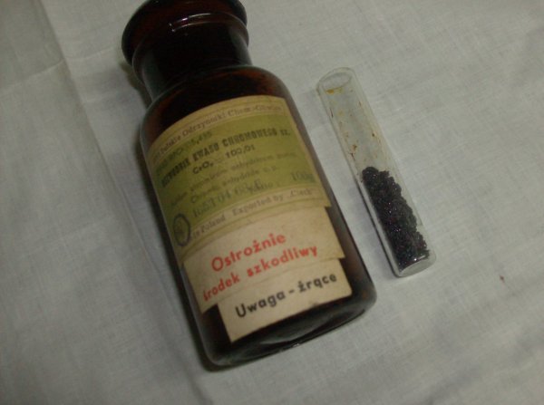

Post wyglad CrO3
Moj CrO3 wyglada troszeczke inaczej,zdjecie przedstawia platkowany ale widzialem tez taki jak piasek ale mniejsza o to.Dzis dopiero mam czas zeby cokolwiek zrobic(nareszcie wolne heh),mam zamiar zaczac od dichromianu amonowego ale podstawowe pytanie-jak sprawnie i w miare dokladnie okreslic stezenie wody amoniakalnej??Od razu mowie ze ze wskaznikow to posiadam tylko uniwersalne papierki ktore raczej w tym wypadku nie zdja egzaminu??Jesli ktos ma jakies pomysly przetestowane nie teoretyczne to bym prosil a i oczywiscie reakcje z Cro3
Właśnie......, Różnica polega na tym czy rozmawiamy o odczynnikach chemicznych lub surowcach technicznych bo twoje fotki idealne są dla surowca technicznego nie odczynnika .....
Przymnij wartość teoretyczną jako neutralizacja pozostałości niepełnowartościowych tutaj wyliczenia stechiometrio nie mają sensu... :cry:
