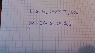

Mam problem z napisaniem wzoru zwiazku takiego jak siarczan(VI) tetraakwadibromochromu (III) . Wykombinowałam wzór załączony w załączniku. Czy jest on poprawny?
wzór.jpg [ 103.23 KiB | Przeglądane 1996 razy ]
tak dobry (y)
