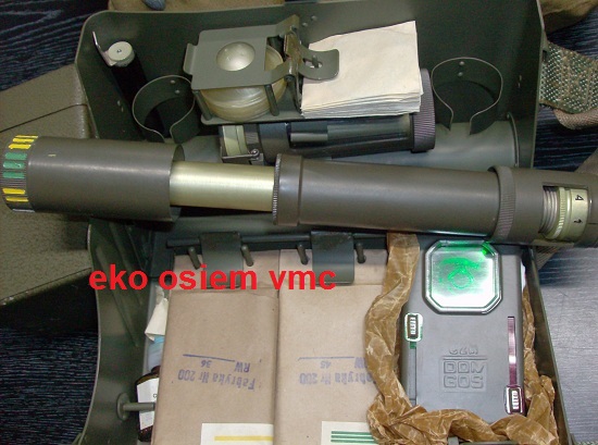

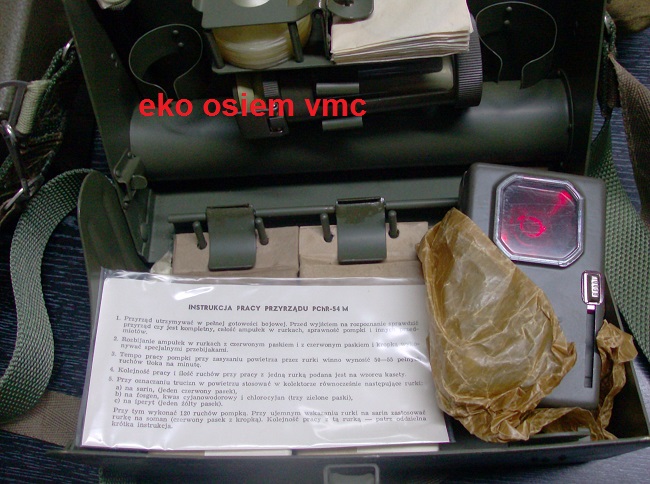

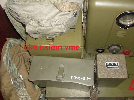

Rurki o które pytasz stosowane są od dawna w postaci barwnej diagnostyki par i gazów substancji
niebezpiecznych czyli od lat 60-siątych, jest wiele firm które oferują obecnie w ofercie tego typu rurki
pomiarowe diagnostyczne w zakresie zmieniającej się barwy.
Czym innym jest zakres militarny zastosowany na gazy bojowe i tego typu czynniki, i zupełnie inne są
obecne stosowane indykatory rurkowe chemiczne barwne które można zakupić w wilelu ofertach w
necie krajowych i zagranicznych na podstawowe lotne związki gazy i pary, odsyłam do google
znajdziemy tam krajową firmę Faser która produkuje tego typu identyfikatory rurkowe, lub Drager
mający wiele więcej pozycji w ofercie jest tego zbyt wiele by wymieniać wszystkie możliwe.
Militarne stosowane identyfikatorów rurkowych były właśnie nastawione na identyfikację gazów
bojowych podstawowych typu : sarin,iperyty,adamsyt, luizyt, etc. stosowano wtedy podstawową
wersje przyrzadu jednak świetnie sprawdzająca sie w terenie, modyfikacja aparatury to lata 80-siąte to typowa wojskowa aparatura diagnostyczna typu PChR-54M
Rurki sa to identyfikatory barwne wojskowe i cywilne nastawione na zmiane barwy stosujemy je jedynie w pomieszczeniach zamkniętych jako cywilne, inaczej działają obecnie stosowane nowoczesne detektory elektroniczne, dawne stare wojskowe detektory rurkowe pozwalajace wykryć wszystko na co sa nastawione idą do lamusa, obecnie stosowane elektroniczne pozwalają uzyskać wynik w ppm.
W starych i kilku obecnych rurkach detektorowych nastawionych na zabarwienie jako wskażnik, wewnątrz znajdują się mniejsze pojemniczki szklane z cieczą takie łódeczki które silnym potrząśnięciem trzeba rozbić przed pomiarem, budowa pojemniczków sprzyja rozbiciu jeden o drugi wewnętrznie co jest konieczne do uzyskania zmieszania płynów celem uzyskania dokladnego wyniku pomiaru
Wojskowy przyrząd PChR-54M nie jest tak wrażliwy jak obecne detektory elektroniczne bowiem jego czynnikiem było zastosowanie odpowiedniej rurki diagnostycznej w tym celu na polu walki, mamy od lat wiele zacofania militarnego nie do odrobienia przez następnych 25-lat.
Dawna armia Radziecka obecnie Rosyjska posiada zbyt wiele własnych wypracowanych technologii oraz ukladów wykrywających gazy bojowe zupełnie inną technologią z znacznie dalszej odległości nawet te obecnie archiwalne są wiele kroków przed nami, tym bardziej o któtych nam /Polaczkom/ nawet sie nie śniło że istnieją gdy wozy militarne okupanta SA inaczej USSR takowe posiadały na stanie i stosowały na Naszym terenie.
Z orgomnym zaciekawieniem dotarły do nas do Kraju w latach póżniejszych nowinki typu komputer wszelkie Atari czy Comodore , nikt juz tego nie pamięta bo to historia taka sama jak bazy wojskowe na terenie kraju pod znakiem ZSSR.
Pakt NATO jest sensowny wtedy gdy główny partner jest zainteresowany wsparciem militarnym i technologicznym, niestety ropy i gazu u nas brak dla tego wsparcia brakuje my nie Kuwejt.... a Rosja sąsiadem...
potomnym... eko osiem
