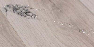

Witam, w ostatnim czasie rozbijam termometr cieczowy. Czy na podstawie zdjęcia które przesylam można rozpoznać czy to rtęć czy inna substancja? Będę wdzięczna za pomoc.

Zdjęcie fatalnej jakości, ale najprawdopodobniej rtęć. Jeśli są "małe srebrne kuleczki" które przy kontakcie łączą się w większą "kuleczkę" to rtęć. Alkohole konsystencją są podobne do wody, a to na nich robi się bardziej aktualne termometry.
Wracając do rtęci. Najlepiej zebrać do małego słoiczka i zalać wodą, aby opary rtęci się nie ulatniały, bo to one są najbardziej niebezpieczne. Rtęć w formie cieczy sama w sobie nie jest szczególnie grozna

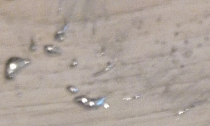

Dziękuję za odpowiedź. Dodam jeszcze jedno zdjęcie, z "procesu" usuwania substancji. Przepraszam za jakość zdjęcia. Jak widać plamę udało mi się zmyć wilgotną ściereczką, substancja "nie uciekała".
Jak zachowuje się rtęć po wydostaniu z termometru, czy samoczynnie tworzą się kuleczki? Czy jest to plama substancji , i należy te kuleczki utworzyć z tej substancji za pomocą np kartonika w celu zebrania do słoiczka z wodą i utylizacji?

Te kuleczki to po prostu "krople". Coś jak np rosa rano, tylko że przez napięcie powierzchniowe rtęć latwiej się " rozpada" na kulki nieco ciężej jest je zebrać "do kupy". W każdym razie po zebraniu całości pod wodą już nie ma się czym martwić w zasadzie. Jeśli zostanie smuga w postaci szarej plamy to już nie rtęć, a raczej " Śmieci" które w tej rtęci były typu, amalgamaty innych metali czy tlenki. Zazwyczaj nie są niebezpieczne

Ze zdjęć wnioskuję, że raczej to nie rtęć a stop galu.
Rtęć rozwala się na kuleczki a metal ze zdjęcia jest raczej rozlany i zwilża podłoże, a zwilżanie np. szkła i skóry to charakterystyczna cecha galu i jego stopów.

Z tym, że po przetarciu szmatką, co OPka zrobiła, galinstan powinien rozmazać się dosłownie jak farba, a tutaj zostawia jakiś syf za sobą a potem dalej się formuje. Na moje oko to jednak jest mocno zanieczyszczona rtęć. W niektórych termometrach wykorzystywało się amalgamat z talem. Możliwe, że te ślady to właśnie jego tlenek.

Całość tej substancji została zmyta czysta wilgotną szmatką. Szmatka po wytarciu tej substancji zabrudziła się na szaro. Żadna część tej substancji przy dotknięciu nie uciekała. Więc nie łapałam żadnych kuleczek.
Czy to możliwe że w termometrach rtęciowych rtęć jest na tyle zanieczyszczona. Zawsze wydawało mi się że jest to 100 procent rtęci. Ale w żadnym wypadku nie jestem ekspertem. A edukację chemii skończyłam w liceum.

Jak szmatka była mocno zabrudzona, to kolega wyżej ma rację z galem. Jeśli są to jakieś drobne zabrudzenia jak po przejechaniu ołówkiem to raczej rtęć. A co do tego "zabrudzenia" to mogła je łapać nawet już po upadku. Tlen czy wilgoć z powietrza, jakieś drobne brudy na podłodze wystarczą. Chociaż przyznaję, że nie pomyślałem o tym, że aby aż tak zmienić kształt to amalgamat (roztwór innego metalu w rtęci), lub inna mieszanina musiałby mieć dość znaczną ilość domieszek. Tak czy inaczej po takim czasie zastanawianie się raczej nic nie wniesie już do samego "sprzątania", chociaż ja z czystej ciekawości chętnie pociągnę wątek z innymi osobami które mają obiekcje do którejkolwiek z tych odpowiedzi
