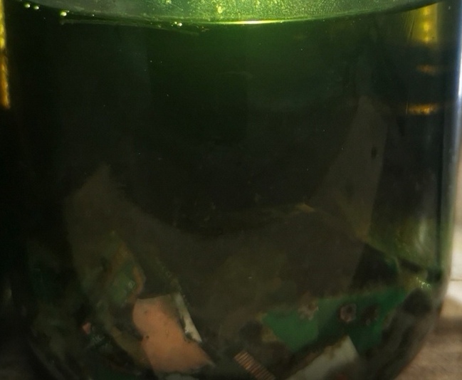

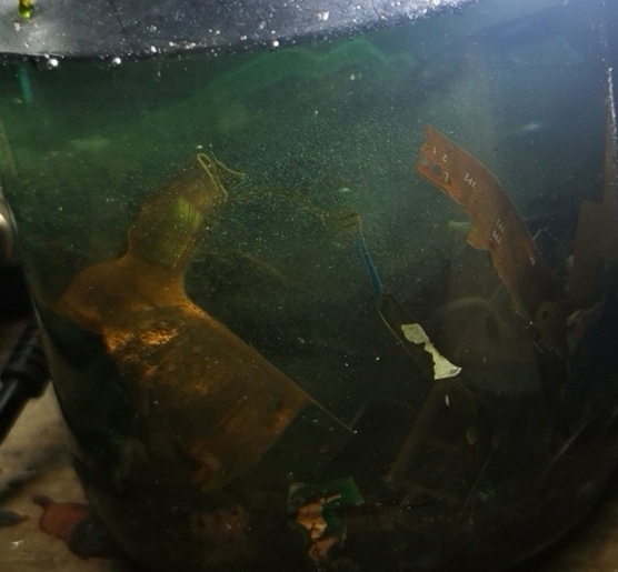

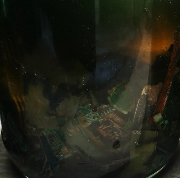

wstawiłem 3 zdjęcia sloikow na których jest napis:18;19;21
w słoiku z numerem 18 znajdują się głównie piny, blaszki i elementy płytek drukowanych. i 300ml kwasu solnego 30% i 159 ml wody utlenionej 3%
w słoiku z numerem 19 znajdują się elementy płytek drukowanych i taśmy (końcówki Pozłacane) i 300 ml kwasu solnego 30% i 150 ml wody utlenionej 3%
w słoiku 21 są elementy płytek i taśmy i oczywiście 300 ml kwasu i 150 ml wody.
już minęło kilka dni od pierwszego "utopienia materiału" w roztworze i trochę niepokojimnie różnica koloru pomiędzy słoikami. bo 18 jest przezroczyste(czyli znaczy że było mało złota?)
19 jest ciemna i 21 też ciemna.
powie mi ktoś skąd taka różnica?

Post Re: odzyskiwanie złota z elektroniki
nawet na stronie zalinkowanej przez Ciebie pisze: "Roztwór będzie przyjmował coraz ciemniejsze zabarwienie wraz z upływem czasu, a „złote płatki” odpadną od metalicznych podzespołów i będą unosić się na powierzchni" więc nie powinieneś interesować się kolorem, a pływającymi "płatkami", inna sprawa, że jak złocenie zostało dobrze zrobione to bez mielenia ta metoda nie ma sensu.
Kolor roztworu natomiast pochodzi od miedzi.
24 paź 2022, o 16:46
