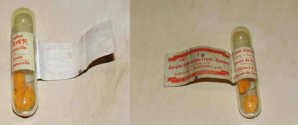

Post Re: Chlorek złota
Leitho napisał(a):
Witam, czy możecie mi powiedzieć, z czym NIE reaguje chlorek złota?
Pozdrawiam ;)
Jak widzimy na foto chlorek złota nie reaguje ze szkłem, zazwyczaj spotykamy go w szklanych oryginalnych opakowaniach producenta amp. lub z modyfikowanego HDPE w przypadku dużych ilosci w opakowaniach jednostkowych.
zloto.jpg [ 38.83 KiB | Przeglądane 8013 razy ]
