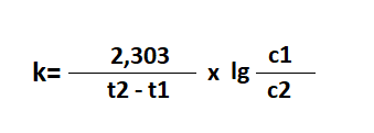

Dzień dobry, mam pytanie do osoby znającej się na temacie: Jak wiadomo szybkość reakcji to ujemna pochodna stężenia po czasie. Dla reakcji pierwszego rzędu wzór na stałą szybkości to(jak w załączonym równaniu). Czy odnosi się to jednak tylko do reakcji pierwszego rzędu? Co jednak dla reakcji drugiego rzędu? Bo w zbiorze(red.Alfred Śliwa) mam tylko wzór na wymiar takiej stałej.
I jeszcze jedno poboczne: Znowu jak w załączniku: Jest tam rozwiązanie równania i ciśnienie jest w atmosferach. Czemu wydaje mi się, że powinno być w paskalach? W sensie wiem, że jest dobrze(w końcu to podręcznik), ale są na to reguły?

Odpowiedź na to pytanie nie wymaga żadnej wiedzy, poza umiejętnością wklepania odpowiedniej frazy do googla lub przeglądnięcia innej książki (np. H. Całus -Podst. obl. chem.)
Wszelkie reguły ustala oczywiście IUPAC, a przynajmniej je rekomenduje (literatura na ten temat jest za darmo na ich stronie). Swoją drogą, wszystkie problemy z wymiarami stałych szybkości reakcji lub równowagi znikają kiedy operuje się ułamkami molowymi/aktywnościami/ciśnieniami parcjalnymi.
W tym przypadku, stała szybkości reakcji ma zawsze wymiar 1/s, a stała równowagi jest zawsze bezwymiarowa, a nie jakieś atmosfery przez mole do kwadratu itp.
