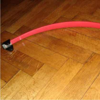

Witam,
poszukuję elementu z włókna szklanego(albo innego materiału)sprężystego, wytrzymałego na ciężar do 80-100kg. Działającego jak resor tylko w pionie. Szerokie 4cm, grube 2 cm , o kształcie łuku. Wysokie ok 80-90 cm. Może wiecie gdzie mogę coś takiego zdobyć? Może u jakiegoś producenta, może hurtownia? Będę wdzięczny za podpowiedzi. :D

Post wyglądać ma ...
Dzięki.
Wyglądać ma tak jak na fotce.
Rozumiem, że mogę zrobić tylko z czego wykonać formę i jakie proporcje składników?

Post fotka
teraz fotka - to fragment tego elementu-ma kształt łuku
uk1.jpg [ 13.13 KiB | Przeglądane 2151 razy ]

no więc jeżeli masz to na wzór to możesz sobie to posmarować wazeliną techniczną zrobić odlew z gipsu (przy tej wielkości wzmocnij gips jakimś włuknem np sznurek) po zastygnieciu gipsu (najlepiej budowlany bo szybko wiąże) wyciągniesz to to cokolwiek to jest bez problemu. następnie jeszcze raz smarujesz rormę wazeliną (taka żeby była tłusta) w lerła merlę kupisz sobie ładne grube włukno szklane poukładasz je ładnie w formie aby było możliwie gęsto i zalewasz żywicą tak aby przesiąknęła (zrób sobie rzadką) albo nalej wcześniej trochę do formy. żywicę rozrabiasz z utwardzaczem z-1 (dodajesz go zgodnie z instrukcją w zależności od rodzaju epoxy bo może być całkiem twarda i bardziej mięka) pozdrawiam i zyczę powodzenia:) ps jeżeli nie będzie problemu możesz zrobić to grubsze żeby była pewność że wytrzyma obciążenie.
