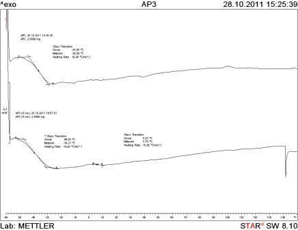

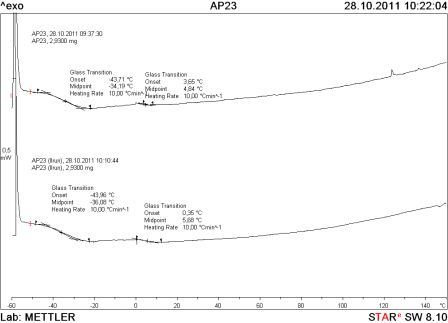

Jak w tytule. Czy to jest mozliwe? Termogram DSC pokazal,ze tak (Tg=-39st.C i Tg=ok.6st.C dla poli(akrylanu tert-butylu)). Rownoczesnie polimeryzowalam tBA (akrylan tert-butylu) z monomerem metakrylanowym, ktorego podstawinikiem jest dlugi lancuch eterowokaprolaktonowy, zakonczony grupa hydroksylowa). Teoretycznie powinny to byc kopolimery gradientowe, nawet jesli bylyby statystyczne to tak czy siak powinny miec jedna Tg (dla statystycznych posrednia miedzy Tg homopolimerow, a dla gradientowych jedna "szeroka"). Termogramy tych kopolimerow rowniez wykazaly dwie wartosci Tg. Szczerze powiedziawszy nie mam pomyslu czym to moze byc spowodowane, no i wielki znak zapytania przy homopolimerze. Nie wiedzialam za bardzo gdzie umiescic ten watek,bo nie ma tu dzialu dla polimerow, ani tymbardziej chemii fizycznej polimerow, wiec wrzucam go tu w nadziei, ze ktos madry mi pomoze:)

Dolaczam termogram DSC dla homopolimeru poliakrylanu tertbutylu
(stopien polimeryzacji 104, ciezar wyznaczony z HNMRa ok 12 tysiecy) oraz termogram kopolimeru akrylan/metakrylan z lancuchem kaprolaktonowym zakonczonym OH (stopien polimeryzacji 80, ciezar wyznaczony z HNMRa ok 11 tysiecy, udzial w % mol. 92 dla akrylanu i 8 dla tego drugiego). Homopolimer akrylanu ma Tg od -10 do chyba 40 st.C, a ten drugi ponizej -70st.C
