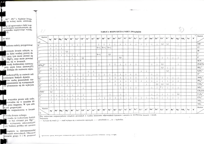

Witam mam pytanko czy istniałaby opcja umieszczenia tu na forum tablicy rozpuszczalności wszystkich soli( również tych kompleksujących) kwasów organicznych i nieorganicznych w wodzie ? :) Bo wszędzie na stronkach są podawane tablice skrócone a dla chemików profesjonalistów ( A ZA TAKICH UWAŻAM UŻYTKOWNIKÓW TEGO FORUM ) bardziej przyda się pełna wersja jej niż okrojona :). Bo wykresów rozpuszczalności to już umieszczenia tu nie wymagam :)

Witam :) Zamieszczam tablicę rozpuszczalności bardziej rozszerzoną niż powszechnie spotykane. Mam nadzieję, że komuś się przyda :) Tablica pochodzi z książki Szczęsny Rosołowski ,,Pracownia chemiczna. Analiza jakościowa".
img008.jpg [ 263.01 KiB | Przeglądane 3886 razy ]

Tabela przekonwertowana z Wiki na plik excellowski (LINK). Nazwy soli po angielsku + wzory, 620 pozycje. Przypisane wartości liczbowe określają rozpuszczalność soli w zależności od temperatury. No i jest możliwość edycji danych :mrgreen:
jak miałbyś tą tabelę to podeślij mi ja na maila bo link do niej juz jest dawno nieaktualny :)
mail poprzez priw mogę podać :P

Akurat mam ten plik, więc podam link dla wszystkich ;)
http://przeklej.net/down/744418174692831952421560337464188844029ef3cf6ed73e9984316.html
