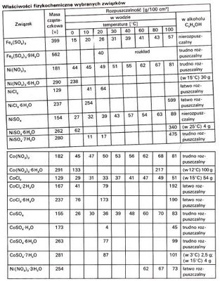

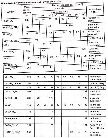

Mogę podać tabelę rozpuszcalności soli niklu , żelaza , kobaltu . Przydatne podczas rozdzielania
metali z polskich monet typu np.: 10 , 100 złoty
Komentarz: Tabela

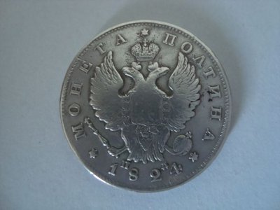

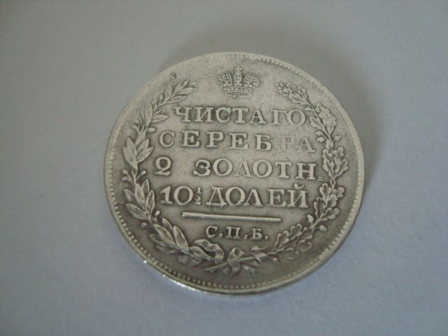

Stara półrublówka z 1824 roku wyczochrana zawiera 9g. czystego srebra , waga monety 10,30g. możemy z niej uzyskać 9g. srebra reszta to Cu i Zn,

Tylko, że taka półrublówka jest warta pewnie koło stówki, więc średnio to się opłaca.
Rozpuszczanie monet może mieć sens tylko w przypadku egzemplarzy całkowicie zniszczonych ewentualnie monet bardzo popularnych lub współczesnych, które nierzadko sprzedają się poniżej ceny złomu (allegro).
