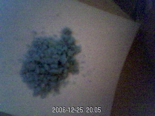

Właśnie odwodniłem siarczan miedzi i rozpuściłem go w wodzie. Roztwór wlałem do denaturatu i wytrącił mi się dziwny osad który przesączyłem i osuszyłem. Pytanie teraz co to za osad?
Zdjęcie:
Komentarz: Osad
osad.jpg [ 60.84 KiB | Przeglądane 4792 razy ]

Nie jestem pewien, mi to wygląda na jakąś organiczną sól miedzi. Być może Twój osad wytrącił się w wyniku reakcji CuSO4 z zanieczyszczeniami zawartymi w denaturacie. Ja w moim mam jakiś Bitrex, ale nie robiłem takowych reakcji. Jest to benzoesan denatonium. Od niedawna figuruje w wykazie skażalników. Zresztą przejrzyj Internet.
www.chemfinder.cambridgesoft.com/result ... =3734-33-6 - może coś Ci to pomoże. Najprawdopodobniej to jest to, o czym mówię.

Jesśli to rzeczywiście benzoesan miedzi, to nie sądzę żeby powstał on z bitrexu, oni to dodają w ilości kilkunastu ppm, chyba że o czymś nei wiem..

Jakby nie patrzeć - osadu tego nie ma sporej ilości... ale niebieska barwa denaturatu pozostaje, smród spirytusu też, więc pada na Bitrex. Może konserwanty? Ale wątpię, żeby dawali to do denaturatu... raczej wychodzi benzoesan miedzi. Poza tym miedź jest dwuwartościowa, więc dwie reszty benzoesowe przyłączy.

Doczytałem również o pirydynie, innym skażalniku denaturatu. Wnioskując z jej budowy, wątpię, żeby to ona złączyła się z miedzią, dając niebieski osad. Stawiam na Bitrex. Może ktoś bardziej wtajemniczony w chemię... powiedzmy analityczną, nam pomoże? Zachęcam do dyskusji :wink:
Pozdrawiam Alchemik
/sativ/ Sądząc z ilości osadu z fotki jest to... CuSO4 :wink: Bitrex jest dodawany w ilosciach paru ppm, ogólnie skażalniki i barwniki stanową niecały 1% denatu.... CuSO4 jest typowo jonowym związkiem, rozp. w H2O- ok. 200g/l, nie chce mi sie szukać w tablicach (tutaj zadanie dla chetnych :wink: ), rozp. w EtOH, ale jest zapewne o wiele mniejsza. Dodanie etanolu znacznie zmniejsza rozpuszczalność, co powoduje wytrącenie CuSO4 nie w postaci krystalicznej, lecz bezpostaciowej. A szaroniebieska barwa z foto- jak widać nie do konca uwodniony :wink:

Alchemik - tak jak powiedział sativ - skażalników jest szeroka gama ale jest ich stosunkowo niewiele w roztworze (choćby wspomniane pare ppm bitrexu, nie wiem czy się orientujesz jaki to jest rząd wielkości? ppm - jedna cząsteczka na milion) i nie mozliwe zeby tyle tego osadu powstało.. W ogóle my tu cały zcas dywagujemy a autorowi nie chce się sprawdzić podstawowych rzeczy - w czym rozpuszcza się osad (woda czy rozp. organiczne), czy się rozkłada w pewnej temp (jesli to rzeczywiscie CuSO4, a na to chyba wychodzi, to się odwodni czyli bedzie białe) itd.
/sativ/ CuSO4 nie rozpuszcza się w EtOH, dla pewności sprawdziłem w tablicach.. :wink:

A może to CuSO4? Bo skoro CuSO4 nie rozpuszcza się w etanolu, a woda tak to może wytrącił się CuSO4 tylko w postaci osadu.
Może wiecie o co mi chodzi :?

Przecież już nam odpowiedzieli na to pytanie, co to jest... :oops:
