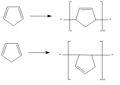

Mam małe pytanko ... gdybym chciał przeprowadzić polimeryzacje penta-1,3-dienu to czy tworzył by się któryś mer z obrazka czy inny? A może ktoś ma informacje jak przebiega polimeryzacja cyklicznych dienów ?:) W necie jak jest to płatne ;] pozdro :]
polipentadien.JPG [ 8.2 KiB | Przeglądane 5603 razy ]

Ooo to temat rzeka.
Ale w warunkach amatorskich można przeprowadzić polimeryzację związków zawierających wiązanie podwójne. Dobrym przykładem jest metakrylan metylu, można go polimeryzować wolnorodnikowo używając jako inicjatora nadtlenku benzoilu lub też utwardzacza do żywic poliestrowych (polimeryzacja jest również inicjowana termicznie ale wtedy proces jest dłuższy i trudniej go kontrolować). Polimeryzację można przeprowadzić w masie monomeru tylko trzeba uważać żeby nie przegrzać układu bo otrzymamy polimer zawierający pęcherze.
Przykładem polimeryzacji wolnorodnikowej jest też sieciowanie nienasyconych żywic poliestrowych przy użyciu utwardzacza zawierającego nadtlenek (najczęściej jest to nadtlenek etylometyloketonu czyli MEKPO). Można sobie taką reakcję przeprowadzić w domu po zakupieniu nienasyconej żywicy poliestrowej (Polimal, Estromal).
W warunkach domowych można również przeprowadzić reakcję poliaddycji sieciując żywice epoksydowe (Epidian).
Ciekawym przykładem reakcji polikondensacji możliwej do przeprowadznia przez amatorów jest polikondensacja fenolu z formaldehydem prowadząca do nowolaków (w środowisku kwaśnym) lub rezoli (w środowisku zasadowym), tudzież polikondensacja mocznika z formaldehydem.
Oprócz tego polimeryzację związków nienasyconych można prowadzić drogą polimeryzacji kationowej, anionowej i koordynacyjnej.
A co do polimeryzacji cyklopentadienu to w zależności od warunków reakcji powstawać mogą polimery typu 1,4 lub 1,2 lub ich mieszanina. Reakcja może być przeprowadzona wobec katalizatorów kationowych bądź koordynacyjnych.
Prowadzenie reakcji wobec inicjatora rodnikowego daje w efekcie mieszaninę polimerów i oligomerów o różnej budowie.
Prowadzenie reakcji polimeryzacji Dielsa-Aldera prowadzi do polimeru drabinkowego.

Dzięki na pewno w najbliższym czasie niektóre polikondensacje i meryzacje przelookam teraz mi zależy na tym cyklicznym dienie sprzężonym :)
Bo mam zamiar spróbować go połączyć ale na zasadzie chyba polimeryzacji kationowej bo co nieco czytałem na ten temat (rodnikowa, kationowa, anionowa i anionowa/kationowa) tylko jeszcze nie do końca czaje kiedy którą się używa :)

Łeeee NVX nie bardzo rozumiem drugą część :( Musiałbym to naocznie zlookać :P A co sądzisz o użyciu katalizatorów Zieglera-Natty :] Do polimeryzacji cyklopentadienu ?o.O

Katalizatory Zieglera-Natty są to właśnie katalizatory polimeryzacji koordynacyjnej.
