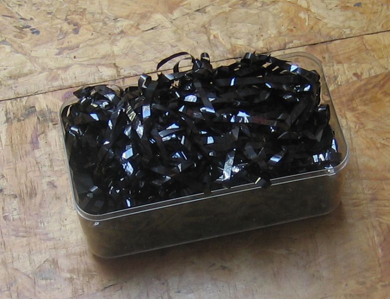

Co to za polimery? Podpowiem tylko, ze ten pierwszy to tasma kasetowa.

1 to perforowany celuloid, 2 nie wiem :/

nie jestem pewny ale to dtugie to moze polistyren?? elmo jak mozesz to opisz troche te polimery, wlasciwosci itp... chodzi mi o ten drugi

20 maja 2007, o 19:58
Wiem, ze moge analize tego zrobic, ale mi sie nie chce :wink: A ten drugi to ma wlasciwosci takie jak zwykly plastik - twardy, nieelastyczny (chociaz trudno to sprawdzic), bez zapachu (chyba), raczej nierozpuszczalny w wodzie :lol: Ja bym stawial na polistyren, polipropylen lub PCW (chociaz raczej nie), ewentualnie moze to byc jeszcze polietylen. Sztuczny kauczuk (guma) i szkło organiczne (poli(metakrylan metylu)) raczej to nie jest.

Pierwszym sposobem odróżniania tworzyw jest próba palności. Weź mały kawałek w szczypce i wprowadź do płomienia zapalniczki. Po wyjęciu zaobserwuj, czy pali się dalej, jaki kolor ma płomień, jaki kolor ma dym, jaki zapach (ostrożnie!), mają opary po zgaszeniu płomienia, jak wygląda nadpalony fragment. Opisz to, może da się wyciągnąć jakieś wnioski.
He, he to dobre jest - tak wygląda 90% pigmentowanych tworzyw. Ze zdjęcia to sobie można...
Taśmy filmowej nie robi się z celuloidu już od przed wojny ;). Teraz stosuje się octan celulozy z racji jego dużo niższej palności.

ja bym stawial ze ten drugi to polistyren... polipropylen z tego co widzialem jest taki raczej przezroczysty z takim mlecznym odcieniem... tak samo polietylen...

Polistyren też jest przezroczysty. Oczywiście jak jest czysty, a nie jakiś barwiony.

ja tam obstawiam barwiony PCV (PCW) ;-)

Witajcie
Taśmy magnetofonowe i video produkowane są z PET.
