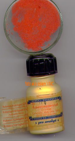

Ostatnio robiłem porządkiw mojej pracowni i znalazłem coś o nazwie Rubeanwassestoff(to po niemiecku) (chyba bo napis był niewyraźny) i o wzorze C2H4N2S2 . Jest to pomarańczowy sypki proszek . Proszę o więcej informacji o nim ...

Poszukaj cos z rubeanic acid moze?

Jest to rzadki odczynnik analityczny -> kwas rubeanowy, jego opis znajduje się na naszym forum w muzeum odczynników.

To co masz to jest prawdopodobnie bezwodnik kwasu rubenowego... odczynnik analityczny kiedyś ;] Teraz amatorsko brak zastosowania ... proponuje odsprzedać, bo to naprawdę bardzo rzadki odczynnik ;]

Widze ze chodzi o zw. ktory tak wyglada :arrow:
Nie jest to bezwodnik lecz ditioamid kwasu szczawiowego tzw. kwas rubeanowodorowy :wink:
Wato wstawic do muzeum bo niepamietam czy wstawilem a warto :cry:

Jest karta Spirola, na jego focie jest węgierski Reanal :)
