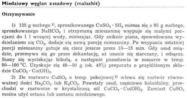

przepis z Gałeckiego [ebook http://forum.vmc.org.pl/viewtopic.php?p=144973#144973 thx Arion]
cuco3.jpg [ 49.19 KiB | Przeglądane 6123 razy ]

Jak dla mnie właśnie nie jest to klasyczna reakcja strącania.
Poza tym wydaje mi sie ze niepełna wydajność jest przez ucieczkę CO2 podczas gotowania. Dlatego wydajność jest na poziomie owych ok. 45% przewidywanej ilości soli o PRZYBLIŻONYM składzie.

Zrobię z przepisu Gałeckiego :) Temat można już zamknąć
