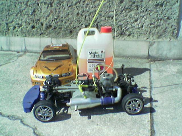

Na fotce poniżej model samochodu (mojego syna) jeżdżący na paliwie:
metanol 69%, nitro metan 16%, olej syntetyczny 15%.
Po dwóch latach eksploatacji na tym paliwie silnik modelu ma takie same osiągi jak był nowy.

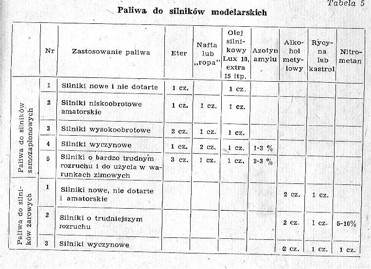

A może któryś z szanownych userów wie czy do silników modelarskich samozapłonowych można azotyn amylu zamienić nitrometanem. Zwracam uwagę że paliwo jako główny składnik ma eter dietylowy. Bo mam silniczek produkcji chińskiej i nigdy (czyli od 1988) nie odpalił. Znalazłem raz w internecie informację że te typy ciężko namówić do współpracy, chociaż kompresję ma. I tu pytanie czy nitrometan nie zareaguje z eterem i czy taka mieszanka będzie bezpieczna??
Niby azotyn amylu można zrobić, ale trzeba go dobrze wysuszyć i czymśtam stabilizować żeby nie uległ rozkładowi. Jako odczynnik nie występuje, zaś jako poppers jest zanieczyszczony i drogi.
Paliwa_skład.gif [ 257.17 KiB | Przeglądane 6480 razy ]
6 maja 2009, o 18:39
Posty: 338
Niestety azotynu amylu nie zastąpisz nitro metanem ponieważ te składniki paliwa pełnią zupełnie inne role w paliwach (ze względu na swoje właściwości).
Azotyn amylu ze względu na niską temperaturę zapłonu jest dodatkiem ułatwiającym samozapłon paliwa w silnikach samozapłonowych, zawiera też w cząsteczce tlen i jest dodatkowym źródłem tlenu w mieszance.
Nitro metan też zawiera w cząsteczce tlen i w silnikach z zapłonem żarowym pełni rolę dodatkowego źródła tlenu, ale ma wyższą temperaturę zapłonu i nie ułatwi zapłonu silnika samozapłonowego dlatego nie znajdzie tu zastosowania.
Ciekawi mnie dlaczego chcesz odpalić ten silnik (ciekawość, sztuka dla sztuki), obecnie silniki samozapłonowe nie mają większego zastosowania w modelarstwie (brak możliwości regulacji obrotów)
