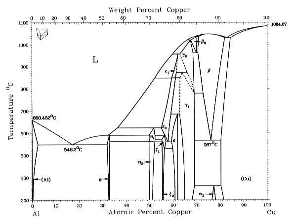

natomiast jeśli chodzi o skład stopu to wikipedia podaje kilka rodzajów i sądzę że mogą się różnić temperaturami topnienia nawet o +/- 10 st. C trzeba by było poszukać odpowiednich trójkątów gibbsa dla danego układu
przykładowo masz tutaj wycinek z układu Al-Cu
w Dura Cu jest bodajże od około 1-5% więc zobacz sobie jak się zmieniają temperatury przy linii graniczącej z "Liq" (ciecz)

Układ fazowy zamieścił sulik, nic więcej nie trzeba. Pamiętaj, że durale są stworzone do obróbki cieplnej przez przesycanie i utwardzanie wydzieleniowe. Pamiętaj też że dural fatalnie obrabia się plastycznie (wyciska), i źle się spawa. jak coś, możesz walić z pytaniami.
