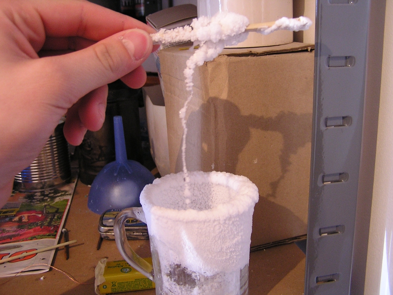

Od jakiegoś czasu zainteresowałem się kryształami i próbuję wychodować kilka z nich. Mój CuSO4 wygląda pięknie (wspaniałe wielkie kryształy, które rosną bardzo szybko) ale mam problem ze zwykłą solą kuchenną NaCl.

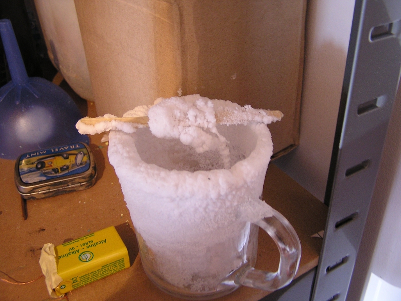

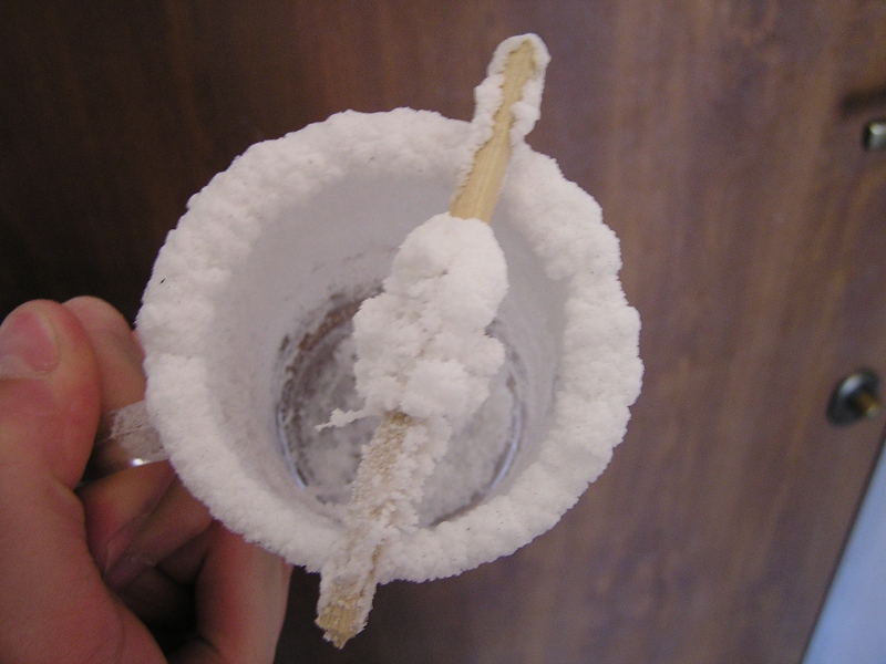

Nasypałem soli do szklanki, zalałem wodą, zrobiłem r-r nasycony i zostawiłem razem ze wsadzoną nitką. Niestety działo się coś dziwnego. Sól, jak by to powiedzieć, wychodziła ze szklanki :D. Zamiast się krystalizować oblazła całą szklankę takim pyłem. Nie wiem jak to jest możliwe. Pokaże wam na zdjęciach. Czy ja mam złą sól ? Pamiętam kiedyś robiłem to w czasach podstawówki i wyszło 20 razy lepiej. Prosze powiedcie co jest nie tak :)
Sól 3.JPG [ 363.74 KiB | Przeglądane 10680 razy ]
Sól 2.JPG [ 318.07 KiB | Przeglądane 10672 razy ]
Sól 1.JPG [ 356.96 KiB | Przeglądane 10674 razy ]
8 maja 2011, o 15:02
zrób mniejsze stężenie + zapewnij powolniejsze opadanie temperatury :)

Spróbuj ewentualnie zrobić to na gorąco i wstawić do termosu, czy czegoś podobnego. Może być, że nie miałeś zarodku krystalizacji w tym lub się rozpuścił- będziesz musiał stopniowo wykrystalizowywać sól na tym sznurku, tak aby kryształ rósł w każdym nowo przyrządzonym rozstworze.

Zastanawiałem się nad zastosowaniem nad zastosowaniem oleju do krystalizacji. Na roztwór soli można by nalać szczelną warstwę oleju ( kilka mm ). Sznurek wtedy robił by jako "knot" przez który parowała by woda ( baardzo powoli ). Można by też użyć sznurka plastikowego ( po naturalnym sól mogła by iść do góry ) i zanurzonej rurki plastikowej/szklanej z wetkniętą watą od góry.
To tylko pomysł, więc proszę nie bić :P
8 maja 2011, o 18:43
Posty: 436
Pewnie roztwór za szybko parował.
Z solą kuchenną jest ten problem że zasadniczo ciężko wychodować dorodne kryształy.
Ktoś kiedyś pisał o dodawaniu NaOH jako czynnika zwiększająceo rozpuszczalność. Chlorek sodu ma różnicę w rozpuszczalności rzędu 4 g/100ml więc sama zmiana temperatury nie spowoduje wypadnięcia kryształów.
Patent ze sznurkiem byłby dobry - jak w 3 klasie podstawówki chodowałem te kryształy, przykryłem słoik kartką papieru - skutek papier pokrył się solą.
Patent z tworzywem byłby dobry, ale i tak będzie się pokrywać solą więc raczej nie pomoże.
Jak nie robi Ci to różnicy - zamień na KCl - ten ma przyzwoitą różnicę w rozpuszczalności w zależności od temperatury.
Mieszaninę chlorków sodu i potasu rozdziela się przemysłowo w podobny sposób - roztwór chlorku sodu ma mniej więcej stałe nasycenie, wypada tylko KCl w zależności od różnicy temperatury...
http://en.wikipedia.org/wiki/Solubility_table#S

Ale czy to normalne, że sól wyłazi mi ze szklanki. Ja myślałem, że paruje tylko woda. Dlaczego tak się dzieje ?

Normalne. R-r stał pewnie gdzieś nad grzejnikiem, lub w na tyle ciepłym miejscu, aby szybko parując zabierać ze sobą jony soli, które powoli wspinały się do góry. Wydaje mi się, że temperatura nie musi być aż taka duża z tego co pamiętam, aby tak się działo.

Stał w garażu gdzie nie jest ciepło. Czy to może zależeć od gatunku soli ? Jak jest najlepsza ?
Morska, dostępna w sklepach w kryształach drobnych, z niej znacznie łatwiej uzyskasz dorodniejszy efekt niż ze zwykłej soli spoż. bardzo ładne kryształy uzyskasz też z (NH4)2Cr2O7 czy CoCl2 /e-8

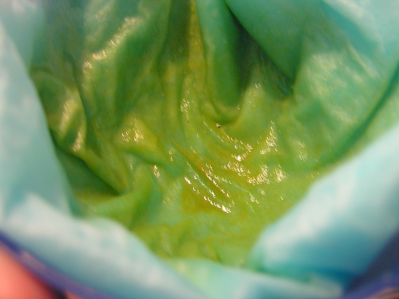

Nie no, aż takiego dziadostwa to u mnie nie ma, ja używam plastikowego lejka i na to kładę papier/chusteczki i wlewam roztwór. Naprawdę wychodziło ładnie. Jestem tylko ciekawy co to za zielony syf pływa na dnie. Myślę, że to mogą być małe kawałki papieru, które oderwały się podczas przelewania. Ale co się z nimi stało, dlaczego zzieleniały i zrobiły się jakby większe ? Zresztą zobaczcie zdjęcia. Najgorsze jest to, że ten syf nie znika. Po kilku dniach znów sie pojawia. Chyba będe musiał wylać siarczan bo nic z tego nie będzie :(

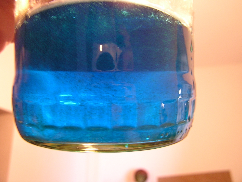

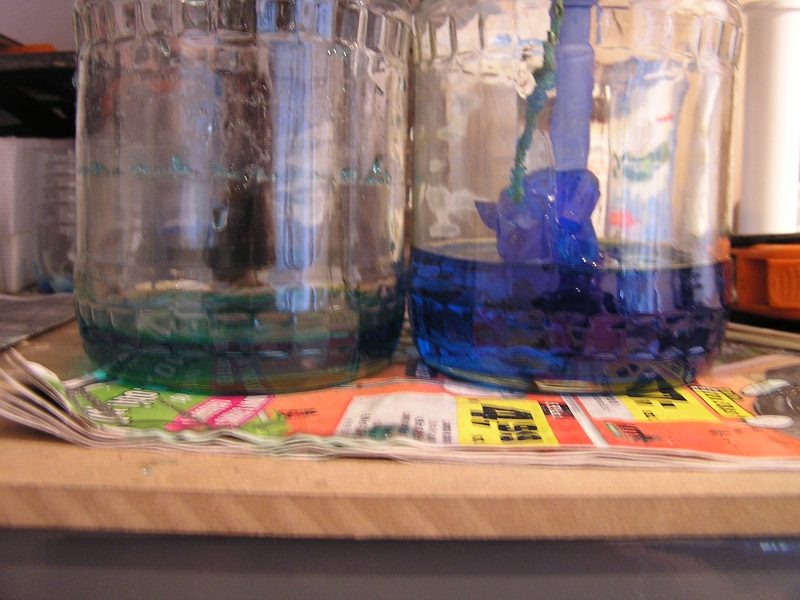

Komentarz: Porównajcie sobie. Ten po lewej przed a ten po prawej jest po sączeniu.
Porównanie CuSO4 2.JPG [ 378.36 KiB | Przeglądane 10681 razy ]
Komentarz: A to otrzymałem na sączku po przefiltrowaniu
Syf.JPG [ 334.81 KiB | Przeglądane 10678 razy ]
Komentarz: Tutaj CuSO4, który postał kilka dni i zrobił sie ten dziwny osad
CuSO4 brudny.JPG [ 326.64 KiB | Przeglądane 10683 razy ]

@Aktus - pomysł ze sznurkiem odpada; olej zwilży sznurek i żadna woda przez niego nie wyparuje. Co innego, gdyby w naczyniu zamontować rurkę szklaną przez którą wchodziłby sznureczek pod powierzchnię cieczy i wtedy nalać olej, ale o tym nie wspomniałeś :wink:.
@Xwilo - podejrzewam, że NaCl "wchodzi" Ci na ścianki naczynia, bo roztwór soli je zwilża i z nich paruje. Wywoskuj na gorąco całe naczynie i 99%długości sznurka, żeby nie wsiąkała w niego solanka. Koniec sznurka który z woskiem się nie stykał zanurz w roztworze soli i odparowuj roztwór nasycony sporządzony w ~60st.C (poniżej temperatury topnienia wosku!) w temperaturze powiedzmy 30st.C przez kilkanaście dni. Przy krystalizacji trzeba uzbroić się w cierpliwość :D

- do krystalizacji musisz używac tylko i wyłącznie destylki. Użycie wody z kranu tłumaczy wiele dziwnych osadów pokroju chlorków węglanów itp.
A co do zdjęcia - z dużą ilością białego osadu - tak mniej więcej wyglądają sole trójwodne i mniej-wodne. Bodajże powyżej temperatury 60-80*C nie wykrystalizowuje już piękny niebieski CuSO4 tylko takie niebiekawe proszki

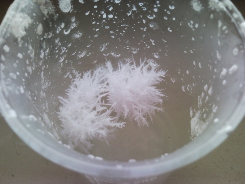

Możesz spróbować z solą: KHSO4, przypadkiem wychodowałem piękne krzaczkowate kryształy na ściance naczynia, tak jak na zdjęciu. Ja np. mój kryształ CuSO4 trzymam pod szklanką, aby się nie kurzył.
Przy wklejaniu fotek zawsze zaznacz "usuń miniaturkę" wtedy post będzie czytelniejszy, poprawiłem / e-8

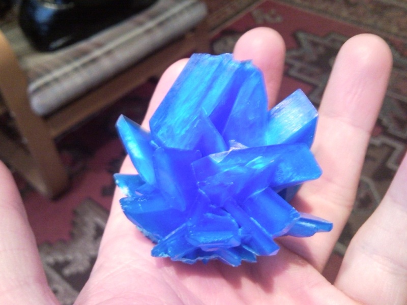

Komentarz: CuSO4 Tak wygląda po wyjęciu ;)
SNC00070.jpg [ 133.46 KiB | Przeglądane 12636 razy ]
Komentarz: KHSO4
SNC00088.jpg [ 125.96 KiB | Przeglądane 12633 razy ]
