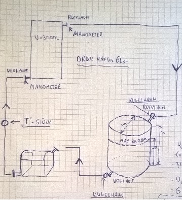

Od strony technicznej, narysowałem na szybko:
Nie jestem w stanie napełnić zbiornika do 2/3 objętości, z racji tego, że "wyjście" mam na górze wymiennika - stąd przy pomocy pompy muszę napełnić prawie cały, by ciecz miała prawo wracać do zbiornika zewnętrznego.
Zbiornik zewnętrzny przez który dozuję o pojemności około 600-700 (nie napełniam maksymalnie) jest zawsze otwarty i mam do niego stały dostęp. Środek przeciwko pienieniu się również jest, około 40 litrów. Do dyspozycji elektroniczny termometr, pHmetr oraz tradycyjne paski pH. Tam, gdzie mamy "Kugelhahn" oraz "T-Stuk" rozplanowałem zawory kulowe, czyli przed zbiornikiem zewnętrznym, za zbiornikiem zewnętrznym, oraz pomiędzy pompą a wejściem do wymiennika trojnik, który umożliwi później wyprowadzenie całości "na zewnątrz".
No dobrze, to od strony technicznej. Kontroluję ciśnienie wewnątrz wymiennika na manometrach, sprawę piany mamy teoretycznie załatwioną, kontroluję temperaturę elektrotermometrem oraz pH w zbiorniku zewnętrznym przez który dozuję. Oczywiście wszystko na zimnej wodzie jak rozumiem - egzotermiczna reakcja.

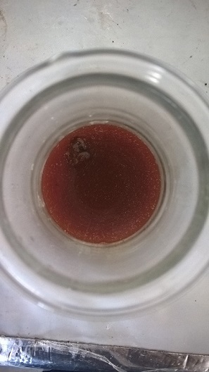

Wziąłem sobie próbkę zanieczyszczeń do labu i wykonałem kilka prób z NaOH i H202 utrzymując 4:1 i 3:1. - korzystałem z NaOH 32% i perhydrolu. Efekty nie prezentują się jakoś szczególnie zadowalająco, jednak nie ma potrzeby by roztwarzać zanieczyszczenia, a jedynie usunąć z powierzchni i wyprowadzić na zewnątrz (obym nie zatkał węza, średnica 5cm).

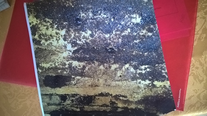

Zamieszczam również zdjęcia jak wygląda to wewnątrz.

Komentarz: Wymiennik wewnątrz.

Komentarz: Próbka - zawartość NaOH (czystego) około 4% - tak, jak w końcowym roztworze po dodaniu 400l 30% NaOH w roztworze 3700l +4x mniej perhydrolu.

Komentarz: Wymiennik ciepła, pojemność 3000l, maksymalne ciśnienie 0,6 bar (nie 6 jak na rysunku). Manometry na wejściu i wyjściu. Pompa, zbiornik zewnętrzny, połączone wężami. Obliczyłem objętość całej cieczy potrzebnej na wypełnienie wymiennika, wężów oraz zbiornika - mamy jakieś 3700l.

O środkach ochrony osobistej oczywiście wiem, zabezpieczeniu przed otwartym ogniem również - jak pisałem - zewnętrzny mały zbiornik przez który dozuję i kontroluję jest całkowicie otwarty, to rodzaj cylindrycznej wanny.
Hipotetycznie - napełniam wymiennik zimną wodą (3000l), węże, woda ładnie wraca do zbiornika zewnętrznego (napełniam go małą ilością wody ~100l, żeby mieć miejsca na dozowanie chemikaliów). Sugerujesz, aby napełniać powoli tylko z NaOH i obserwować aż do 400l i przecyrkulować to jakiś czas wyłącznie roztworem NaOH, następnie zacząć z perhydrolem? Po cyrkulacji końcową mieszaniną (kilka godzin?) przemyć całoś jeszcze raz wodą.
Jak wspomniałem - opróżnianie zbiornika zaplanowałem przy pomocy trójnika, zaworów i węża wpiętego w obieg, w trójnik, który wyrzuci wszystko "na zewnątrz" - podstawione zbiorniki IBC bądź... Kanał :D

Post Re: Mieszanie NaOH z H2O2
co do napełniania: to napełnij tak aby był przepływ
zbiornik zewnętrzny: ok
środek przeciwpienny: prawdopodobnie starczy kilka litrów, zasada jest taka - pieni się to dodajesz do momentu kiedy przestanie, albo piana spadnie do takiego poziomu, że nie będzie przeszkadzać. Przedozowanie może spowodować ponowne pienienie :)
Ciśnienie w wymienniku: jak zawory będą otwarte to nie będzie problemu z ciśnieniem
Co do temperatury to ogólnie im cieplej tym szybciej, ale też większe prawdopodobieństwo, że któryś element zareaguje, będzie się trawił. Myślę że 15-40 stopni C powinno być OK.
Co do NaOH - jeżeli to rzeczywiście osady biologiczne to stężenie nie będzie aż tak ważne, chodzi o odpowiednie pH, które osiągniesz już w niskich stężeniach - bo pH samo w sobie powinno zabić życie biologiczne, a tym samym zacznie powodować odklejanie się elementów. Teoretycznie środki powierzchniowo czynne powinny poprawić efekt, ale to znowu powoduje więcej piany.
Tak jak pisałem - spróbuj na początku 100-200 litrów ługu sodowego, powyżej w połączeniu z H2O2 może zacząć się korozja stali i innych metalowych elementów.
Możesz też napełnić zbiornik i układ (zbiornik, węże, wymiennik) wodą i uruchomić pompę cyrkulacyjną, a dopiero wtedy rozpocząć dozowanie chemii - może będzie to nawet lepsze rozwiązanie.
5 cm średnicy węża nie powinno się zatkać, gorzej z manometrami - bo średnice wejściowe mogą mieć mniejsze - nie wiem czy nie warto by było ich zdemontować, lub zamknąć do nich dopływ - gumowe uszczelki przy wysokim pH mogą korodować, co w przyszłości możne powodować wycieki - teoretycznie jeżeli średnica węża wejściowego jest równa średnicy węża wyjściowego to nie powinno jakoś strasznie narastać ciśnienie (tak na chłopski rozum, bo fizyka nie była moją mocną stroną).
Co do dozowania chemii - najpierw daj około 100-200 litrów wodorotlenku sodu i mieszaj z godzinę - jak w otwartym zbiorniku zobaczysz farfocle to znaczy, że powoli działa. Jak by była możliwość ich chociaż w części wybrać (sito/filtr jakiś) to też trochę by pomogło, bo odpadała by możliwość ich przyczepiania się w wymienniku ponownie.
Potem możesz zacząć powoli dodawać perhydrol, ale że będziesz tam miał sporo organiki to może zacząć się nieźle pienić, więc powoli (popa cyrkulacyjna cały czas uruchomiona). W trakcie dodawania perhydrolu w zbiorniku otwarty powinno zacząć pojawiać się jeszcze więcej kłaczków/farfocli. Jak piana zacznie być wysoka lub wręcz uciekać z otwartego zbiornika zacznij powoli dodawać środka przeciw piennego (np. 0,1 litra za pomocą zlewki, jak piana zacznie opadać to przerwij).
Ogólnie takie czyszczenie może potrwać kilka godzin, więc jak na początku (np. po 30 minutach) nie będziesz widział efektów to poczekaj daj chemii (wodorotlenek) czas, np. 1-1,5 h, jak po tym czasie dalej nic, to dodaj jeszcze ze 100 litrów wodorotlenku i poczekaj kolejne 30-60 minut i wtedy zacznij dozować perhydrol.
Jak to nie pomoże, to niestety trzeba pomyśleć o innym rozwiązaniu.
