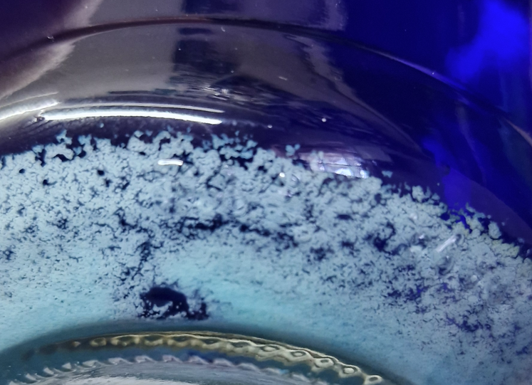

Faktycznie jak o tym pomyślę to zawaliłem kolejność która była taka .:
Etanol 55g 99% CDA, do tego wsypałem 1g NaOH CDA, następnie ~7g gliceryny roślinnej, to wszystko energicznie mieszałem za pomocą szklanego pręcika zanurzone w wanience z wodą o temperaturze około 40'c , następnie 0,2l wody DI - nadal się nie rozpuściło to dodałem kilka razy po +10ml wody DI (3-4x) a potem to już wsypałem ten CuSO4*5H2o
W słoiku w którym mieszałem całość zanim dodałem CuSO4*5H2O były białe kryształki, następnie po dodaniu siarczanu miedzi roztwór zrobił się ładnie ciemno niebieski - jak tusz do wiecznego pióra a biało osad jak był tak jest dalej
Pytanko - sprawa beznadziejna i robić na nowo ? czy jednak ta kolejność aż tak ważna nie jest :)
osad.png [ 653.3 KiB | Przeglądane 2360 razy ]
13 kwi 2025, o 15:17
