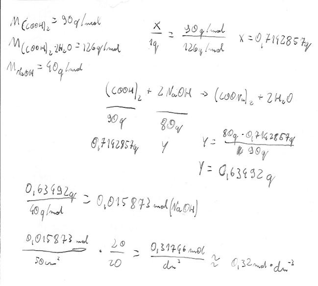

to może krok po kroku...(nie wiem dlaczego zawsze wyniki podaje z taką dokładnością...to jest silniejsze ode mnie :/ )
PS. - musieliście mnie upredzić???...
zadanie2.jpg [ 33.93 KiB | Przeglądane 2338 razy ]

Posty: 2580
mlody chemik - nie mozesz podawac wynikow w dokaldnosci wiekszej niz dokladnosc pomiaru - w tym wypadku masy molowe podawales dokladnoscia, bez zadnego miejsca po przecinku
natomiast wyniki w roznego rodzaju dokladnoscia 5-7 miejsc po przecinku, mozesz tez podawac z taka dokladnoscia na jaka pozwala Ci sprzet ktorym sie obslugujesz (ale nie sadze zebys posiadal jakis ktory nawaza z dokladnoscia 1*10^-5 - 1*10^-7), wiec jak juz bardzo chcesz to proponuje wyniki podawac z dokadnoscia max 4 miejsca po przecinku
ale wtedy starac sie tez dane podawac z taka sama dokladnoscia :)
