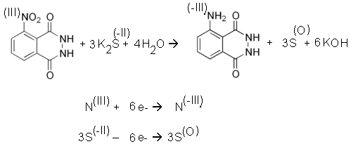

Napisać równanie redukcji wraz z reakcjami połówkowymi reakcję redukcji hydrazydu 3-nitroftalowego do 3-aminoftalowego (luminolu) za pomocą K2S w środowisku wodnym. Jestem ciekaw jak wam wyjdzie :wink:

może w ten sposób (niewiem czy sie gdzieś nie kiwłem :roll: ) :
redox1.PNG [ 11.95 KiB | Przeglądane 2394 razy ]

no co prawda powastaje elementarna siarka, ale chodziło mi wlaśnie o to!!!! pozytywnie założyłeś stopnie utlenienia, jeśli założyć, że w grupie NO2 azot jest na V, to nie można dobrać stechiometrii reakcji, sam się z tym kiedyś męczyłem, bo bezkrytycznie zakłada łem ten V stopień, aż po prostu policzyłem stopnie utlenienia. Więc dobrze, że ty nie dałeś się na to nabrać :wink:

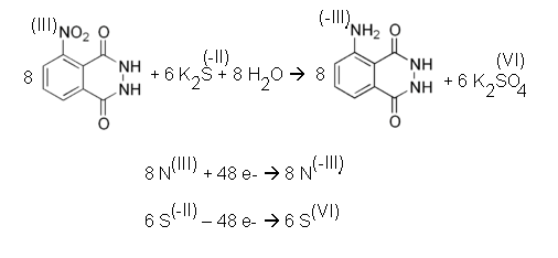

czyli reakcja w sumie powinna wyglądać tak 8) :
A jak wygląda opisana na wikipedii redukcja hydrazydu 3-nitroftalowego do 3-aminoftalowego używając Na2S204? [/img]
redox2.PNG [ 11.36 KiB | Przeglądane 3475 razy ]

i bardzo dobrze, a temat postanowiłem zalożyć, bo niedawno była tu dyskusja o stopniach utlenienia w nitrozwiązkach, o azot chodziło, kilka osób upierało się że jest na piątym, więc skoro tak to niech rozpiszą takiego redoksa :wink:
swoją drogą big looool :lol: :lol: to można wyliczyć i jak byk wychodzi +III :)
