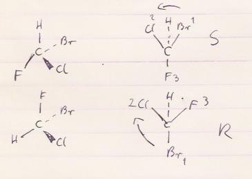

Ale z tą konformacją to sam nie wiem już... no to skierowałem H do tyłu, jod do obserwatora jakonajcięzszy, a z chlorem i bormem to tak jak leżą chyba... Z resztą nie wiem :D Moze nie roziumiem... na rysunku by mi było łatwiej ;)

Myślę, że to powinno pomóc.

Po przeanalizowaniu pierwszej konfiguracji S już myślałem, że rozumiem...
Stawiamy najcięższy podstawnik - Br po prawej stronie od najlzejszego, gdy kręcimy w lewo, a jak w prawo to w tym miejscu jest najlżeszy - F (poza wodorem). No i na tyle się kończą zależności...
No i na pierwszym rysunku S zgadzało mi się, ze kręcąc w lewo przesówamy po jedym podstawniku, tj. tam gdzie jest H wbija Br, tam gdzie był Cl, to wbija na jego miejsce H... itd. I wychodzi, ze Br jest z tyłu, a Cl z przodu...
W przypadku R już to się nie zgadza... jak to trzeba kręcić, by z tych wzorów po prawej wyszły nam te przestrzenne... :?

Niczym nie kręcisz ;) Strzałka wskazuje, w jakim kierunku należy iść, by przejść od najcięższego, do drugiego w kolejności. I patrzysz tylko na trzy najważniejsze, ten z tyłu zostaje tak, jakby go nie było.
Jak sprowadzić wzór klinowy do takiego przedstawienia? Zacznij od tego, że najmniej istotny podstawnik jest z tyłu. Teraz pracujesz wyobraźnią i starasz się tak umiejscowić podstawniki, jakbyś patrzał na cząsteczkę tak, że atom będący w środku (czyli tutaj węgiel) zasłaniał Ci ten atom wodoru, który rysujesz z tyłu. Wtedy widzisz tylko 3 podstawniki, ułożone w trójkąt i je rysujesz na schemacie, tak jak ja ;)
Może poćwicz z innymi cząsteczkami i efekty wrzuć na forum ;)
Aaa i nie sugeruj się tym atomem wodoru - to moze być jakikolwiek podstawnik, który jest najmniej ważny np. CIBrClF będzie miał podstawniki ułożone od najważniejszego I (najcięższy), Br, Cl, F (najlżejszy).

Jakieś moje marne próby... Dobrnąłem to tego momentu:
Tylko nie rozumiem dlaczego jesli patrzymy tak, ze C nam zasłania ten najlżeszy, i pózniej rysujemy jakoś, to dlaczego skoro wodór (najlzeszy) podczas patrzenia na cząsteczkę był z tyłu to na wzorze klinowym rysujemy go jako w płaszczyźnie kartki...

Widzę, że próbujesz się zabrać, ale źle do tego podchodzisz. Na Twoim wzorze nie widać przestrzennego ustawienia podstawników /mówię o tym na lewo/, więc sensu ustalania konfiguracji absolutnej nie ma. Ale jeśli chcesz się tak bawić /konbinowanie/, to jesteś na dobrej drodze - wystarczy zamienić kolejnością jakiekolwiek dwa atomy spośród tych trzech tworzących trójkąt /wzór prawy/, aby otrzymać drugą konfigurację.
Hehe, czemu Ty tak sztywno na to patrzysz? Sztywno i pod klucz to masz na maturze z polskiego. Tu każde prawidłowe rozwiązanie jest punktowane na 100% ;) Wodór może być, gdzie chcesz. Liczy się wzajemne, względne ustawienie podstawników, a nie to, gdzie jeden z nich jest. Ważne, żeby z wzoru klinowego wynikała właściwa konfiguracja absolutna, a czy najlżejszy podstawnik będzie w płaszczyźnie kartki, czy pod nią, czy nad nią, to jest to obojętne! ;)
