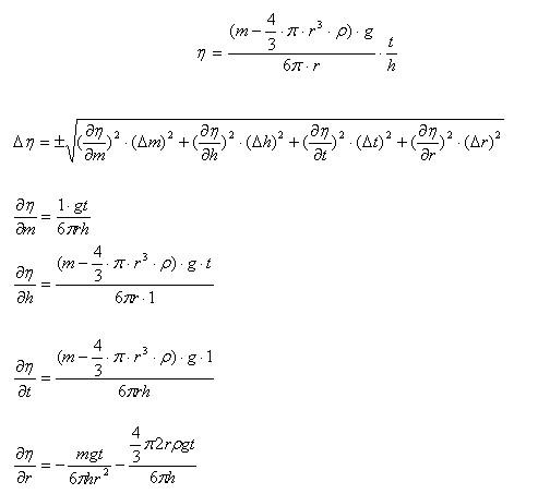

Witam, mam do policzenia bląd wspołczynnika lepkości metodą różniczki zupełniej, czy moje wyliczenia pochdnych są poprawne?
Proszę o pomoc.

sprawdzilem Cię. i wg mnie:
po m jest ok
po h jest nie ok, h jest do potęgi -1wszej i zgodnie z regułami pochodniowania powinno być w mianowniku h^2 i - przed całością
po t jest ok
po r tez jest ok
mam jeszcze pytanie co do metody liczenia niepewności całości dlaczego tak? pytam sie bo mnie uczyli troche inaczej.

Front napisał(a):
Dżizas... weź to zrób logarytmiczną czyba ze koniecznie musisz zupełną.
Nie da się tego logarytmiczną ;) Zupełną się da wszystko.
A w ogóle to weź to olej. Wątpię żebyś miał psychola, który sprawdza dokładnie wyniki. Byle organoleptycznie wyglądało w miarę OK.
28 kwi 2011, o 17:52
Posty: 1040
u mnie w zasadzie tylko na niepewnosci patrzą i sposób ich obliczania.
