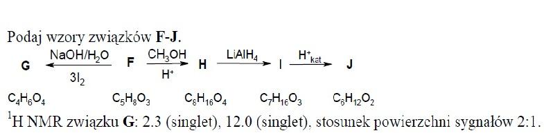

Wyszło mi ,że produkt to 2,3-dibromo-2-metylopentan. Nie mam pojęcia czy to zrobiłem dobrze. Do tego załączam drugie którego nie ruszyłem.
Są to zadania z konkursu (2012 r.) organizowanego przez Politechnike Warszawską.

Sygnały dla pierwszego zadania zgadzają się z budową substancji. Substrat to oczywiście 2-metylopent-2-en.
W drugim jedyne co mi wychodzi to kwas 1,4-butanodiowy, ale wtedy sygnał przy 2,3 ppm byłby dubletem.
Finkur

A nie powinna to być sól kwasu?

W zadaniu podany jest wzór C4H6O4, zatem wnioskuję, że po utlenieniu jodanami roztwór zakwaszono i związek G jest kwasem.

A czy reakcja F->G nie jest przypadkiem reakcją jodoformową? W poleceniu nie ma żeby identyfikować związek G. Myślę że wśród wzorów na dole nie ma związku G a jeden jest podany dodatkowo.

Chociaż przesunięcie 12 wskazuje na kwas.

Przesunięcie 12 ppm to niemal na pewno grupa karboksylowe, a konkretniej dwie. Pozostają nam dwa atomy węgla i cztery atomy wodoru. Te drugie są względem siebie równocenne, zatem muszą być dwie grupy metylenowe. Po złożeniu do kupy otrzymasz kwas 1,4-butanodiowy. Zastanawia mnie jednak ten singlet przy 2,3 ppm - być może chochlik.

A jak rozumieć ten stosunek powierzchni sygnałów? Że jest dwa razy więcej wodorów niż w grupie karboksylowej?

W widmach 1H NMR stosunek całek sygnałów (powierzchni pod nimi) odpowiada stosunkowi ilości protonów, które za te sygnały odpowiadają.

No tak napisałem. Czyli ten singlet to byk?

Zapewne tak - powinien być tryplet. Jeszcze dla pewności niech ktoś inny spojrzy na to zadanie, a będziemy już pewni.

Ten singlet chyba nie jest błędem. Cząsteczka jest symetryczna więc są tylko dwie grupy wodorów (te w grupie karboksylowej i te w łańcuchu).

Oczywiście że nie jest błędem, kwas butano-1,4-diowy jest symetryczny pod względem rozmieszczenia gęstości elektronowej, wtedy rozczepienia nie obserwuje się, mamy dwa singlety o odpowiednim stosunku pól pod krzywą.
