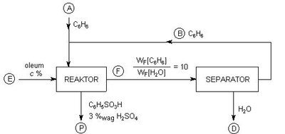

Cześć,
Znalazłam archwialne zadanko z konkursu na diamentowy indeks. Zadania tego typu mniej więcej się powtarzają więc byłabym wdzięczna za pomoc w jednym z przykładów. W załączniku przesyłam rysunek do zadania.
Kwas benzenosulfonowy otrzymuje się przez sulfonowanie benzenu metodą ciągłą.
Do reaktora wprowadza się benzen (strumień WA) i oleum (GE) zawierające c %wag SO3. Powstająca w procesie woda jest oddestylowywana wraz z nadmiarem benzenu. Stosunek molowy benzenu do wody w destylacie wynosi 10 (WF[C6H6]/WF[H2O] = 10). Benzen po oddzieleniu wody zawraca się do reaktora. Strumień P opuszczający reaktor zawiera kwas benzenosulfonowy i 3 %wag H2SO4. Przyjmując, że stosunek natężenia strumieni WA/WB = z wyznacz zależność z = f(c). Za podstawę obliczeń przyjąć 1 mol/s strumienia benzenu (WA = 1 mol/s).
Z góry dziękuję za pomoc.
reaktor.JPG [ 22.2 KiB | Przeglądane 2187 razy ]
